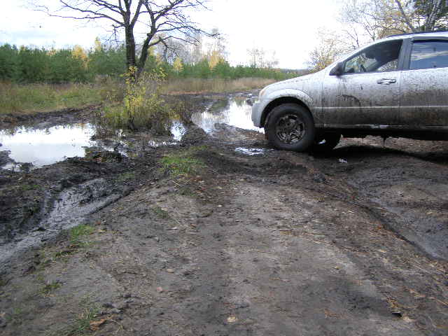

Сегодня покатались немного по грязи, поснимали видео. По одному и тому же месту 2 соренто, оба на заднем приводе, один с самоблоком, один нет. Работа диффа на лицо, колеса крутятся оба задних. Ручник - оказывает сугубо положительный эффект. Страшные скрипы в новой версии отсутствуют, может дело в конструкции, может в спец. масле.
Степень блокировки поменьше, чем в самой первой версии, и побольше чем во второй :)
Вообще, за всю поездку передний мост включил только 2 раза. Местность видно на фото.
Грибов мало, уже поздно :)
Видео выложу позже, разберусь только как его обрезать, т.к. видеоролики длинные, смотреть 10 мин ради 10 секунд думаю никому не интересно.

Сообщение Andrey_tlt » 16 окт 2011, 18:16
Выложу видео, пару дней обсуждения, и даю отмашку к производству в Вал-рейсинг.
"детские болезни" типа скрипов, ударов - прошли, все включается плавно и ровно.
Планируется 2 версии - испытанный мной сегодня "гражданский", и "более жесткий".
Гражданский - скорее "помогайка" для сложных условий. Позволяет ехать по разбитой грязной грунтовке на заднем приводе, стартовать на разном покрытии 2 колесами сразу. Повышает проходимость довольно заметно, но - классическая чистая диагональ на сухом грунте для него тяжеловата. Передаваемого момента (т.е. коэффициента блокировки) мало, чтобы 2т машина лезла на одном колесе куда - то. Хотя в большинстве случаев это и не нужно, диагональ корректируется траекторией движения. На скользком грунте крутятся оба колеса в диагонали нормально, т.е. в грязи и снегу такой блокировки достаточно.
"Жесткий" - позволяет ехать в диагонали.

Сообщение gordey37 » 16 окт 2011, 20:53
я - это второй соренто без блокировки.
сугубо мое мнение: блокировка показала себя с лучшей стороны, авто Андрея ехало значительно лучше.
блокировка гражданская - отличное подспорье на бездорожье!
скрипов не было, колеса крутились оба. гребут блин!
