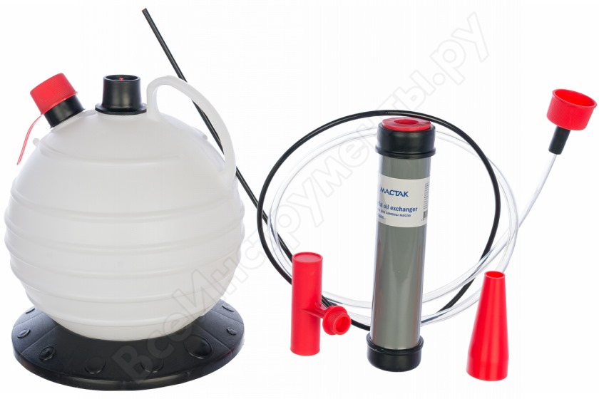

Здравствуйте.
Есть ли опыт самостоятельной замены масла через щуп с помощью вот этой приблуды?
Читал что не для всех двигателей подходит ввиду особенностей строения щупа, поддона..

вопрос: поркуа??? (читать с матом и выражением)
все равно менять фильтр, сливная там же где и он, резонный вопрос: зачем?? опять же... в соре поменять масло проще простого, если защиты конечно нет....
хотя, если сверху долезть до фильтра, можно поменять и его, но опять же остатки масла стекут на поддон и снова вытекает вопрос: поркуа? )))

На самом деле, вопрос не такой простой.
Давайте разобьем на плюсы и минусы
Плюсы:
1. Грязи и работ по монтажу, демонтажу защиты меньше (пока не берем в расчет тему с фильтром)
2. Реально можно с помощью приспособы высосать из поддона больше масла, чем при свободном
его вытекании из пробки.
Там реально остается где то стакан грязного масла.
Минусы:
1. Если выкрутить и вкрутить масляный фильтр - не проблема, то большой плюс.
На дизеле, выкрутить фильтр сверху крайне маловероятно. Однажды на сервисе
со мной мастер поспорил, что он сделает это. Спорили на то, что если ему не
удастся это сделать, снятие - установка защиты за его счет. Я его сразу отговаривал!
В итоге - я выиграл.
2. Продемонстрированная приспособа должна уметь создать приличный вакуум.
Масло, даже прогретое, довольно вязкое. И может случиться так, что при
сильном вакууме - этот шарик пластиковый приемный - банально схлопнется.
А ширина трубки масляного щупа - довольно узкая, а значит трубка из пластика
будет иметь толстую стенку для обеспечения прочности. В итоге - центральное
отверстие под масло будет очень тонкое, именно поэтому и нужен хороший вакуум.
В сухом остатке я так же склоняюсь к сомнительности затеи по применению вот
этой штуки для замены масла.
Кстати, на дизеле, поскольку у меня в гараже нет ямы, я меняю масло немного иначе.
Я снимаю вторую защиту от передней части, получив доступ к сливной пробке,
и классически сливаю в приёмную ёмкость. А вот фильтр я меняю, не снимая
следующую плиту, которая закрывает АКПП. Я потом банально не могу прикрутить
этот лист обратно. Мало места и он безумно тяжелый!
Я домкрачу и снимаю правое переднее колесо, снимаю пистоны локера и вытаскиваю
его. И вуаля - фильтр передо мной, откручивай, закручивай, и главное, не прольёшь
масло из фильтра.

ВЕЛа на зебине хоть вашпе на бордюр заехал и меняй, без защиты )) проще простого ))
Re: Замена моторного масла через щуп на 2,4
18 фев 2020, 14:38
ВЕЛ
А, ну тогда особого смысла не вижу. Только если ради чистоты...
Что бы потом из под авто емкость не вытаскивать с маслом.
18 фев 2020, 14:42
Talik
ВЕЛ писал(а):Только если ради чистоты
не будет ее, если масляный фильтр не менять конечно, потечет 200%.
