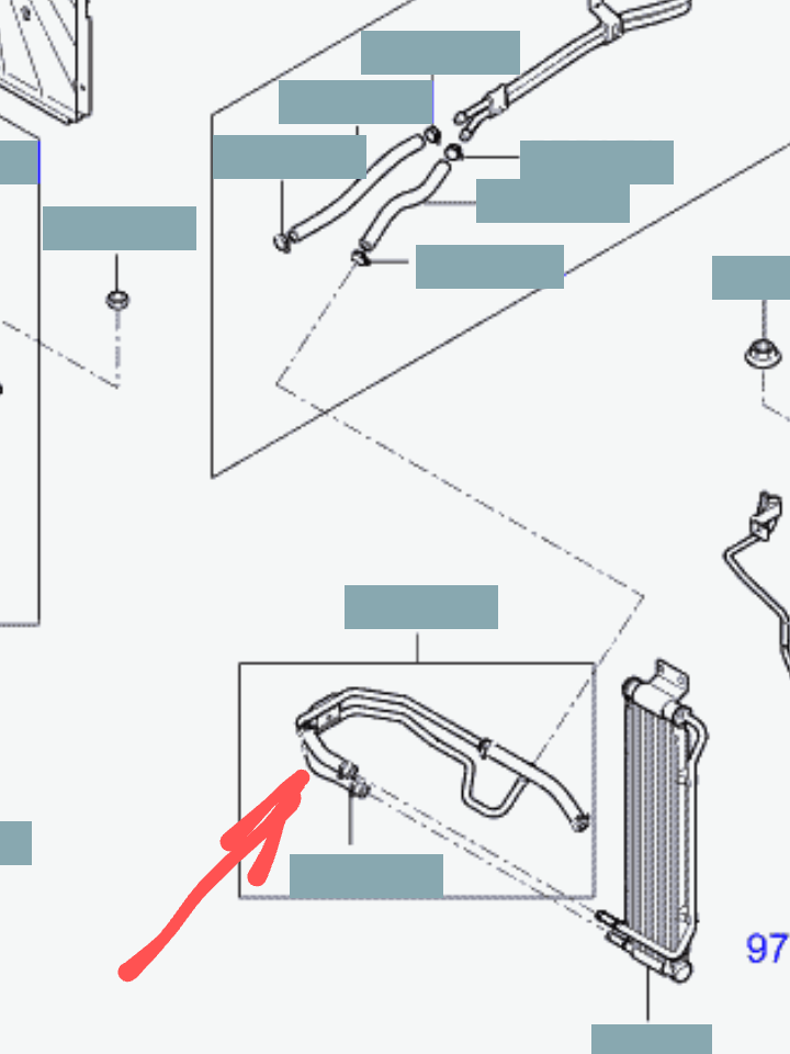

Всем привет! Готовлюсь к замене масла. Хочу поменять шланги. Те, которые на схеме (оригинал), понятно - закажу оригинал с хомутами. А вот с этими, которые отмечены красной стрелкой, как быть? В каталоге не нашел. Какие брать не понятно. Прошу разъяснить, может у кого номера есть для заказа. Спасибо!

Там просто шланги, купи гейтс, отрежь по старым шлангам и будет счастье, хомуты да, нужно пружинные ставить

Миша Ч писал(а):Там просто шланги, купи гейтс, отрежь по старым шлангам и будет счастье, хомуты да, нужно пружинные ставить
Я все шланги таким образом поменял. Купил в резинотехнике дюритовые, вроде, шланги и нарезал по образцам. Пружинные хомуты новые заказывал.

Стас, Михаил спасибо. На шланге маркировка 9.6х2S 1Q08. Какого диаметра брать МБС 9 или 10мм?

Шланг берите десятку, на зик перейти не проблема - спецификация соответствует

Поменял шланги на Gates 10мм., новые хомуты - будем посмотреть))). Масло Idemitsu atf type-j 14 литров (3 канистры по 4,73л). Открутил пробку - слилось 4 литра, снял поддон - ещё 1 литр. Поставил поддон на прокладку оригинал. Когда разъединил трубку щупа и поддона, поменял колечко уплотнительное. Пробку поддона оставил старую, только прокладку под неё новую поставил. Выгоняли старое масло (хотя оно было чуть тёмное) 3 раза по 2-2,5 литра сняв шланг с радиатора. Ушло 12 литров. Сетку-фильтр снимать не стали, оказалась очень чистая, все болтики и корпус через нее просматривались. Всем спасибо за советы!!!
