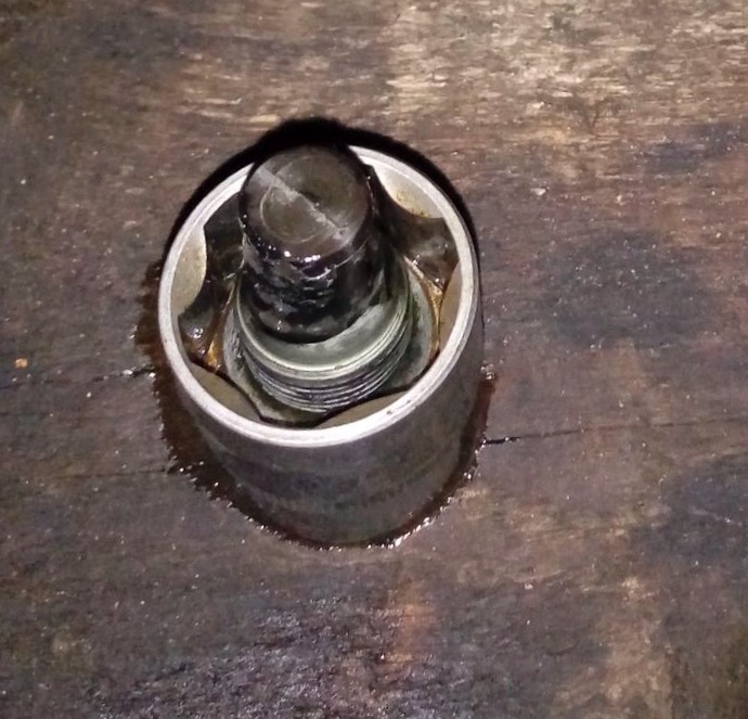

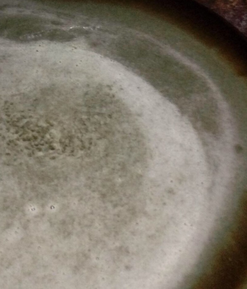

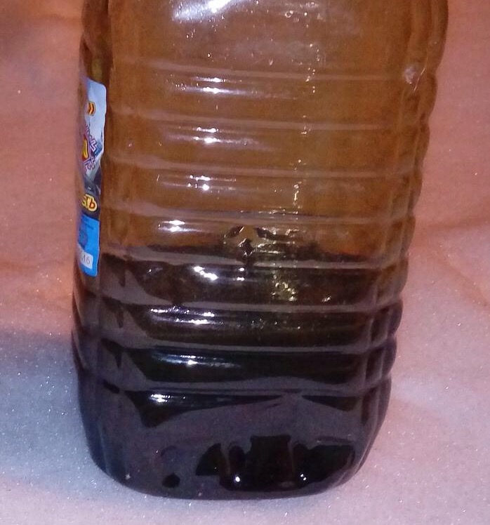

Здорово Сорентоводы! Хочу поделиться опытом замены масла в заднем мосту. Коротко. Купил авто с пробегом 60 тыс км, заменил масло в заднем редукторе на 67. Стекло как слеза Залил фирменное 80w90. Проехал 20 тыс. Стекло как слеза. И черт меня дернул залить Лукойл 75w90. Проехал 5 тыс.км, душа не на месте, решил заменить. В итоге стекла черно-зеленая вспененная субстанция :shock: !!! Это б... 5 тысяч километров! Кстати, за 3 тыс до замены появился заметный вой в редукторе от 40 км/ч. СОВПАДЕНИЕ?!?

Сергей-982 писал(а): Лукойл 75w90...В итоге стекла черно-зеленая вспененная субстанция....за 3 тыс до замены появился заметный вой в редукторе от 40 км/ч.
О, как! То есть целых 3 тысячи км с воем редуктора ездил и не заглянул в него? Стружки на магните много было? Фотки есть? Какое масло залил после? Вой пропал?

Сообщение Сергей-982 » 05 мар 2017, 09:30
Стружки вроде не было. Залил опять родное 80w90. Вой не пропал, может стал чуть тише. Раза 2 в лужи заезжал, может вода, конечно попала. Короче хз. На другом масле тоже по лужам ездил, сливалось чистое.
Добавлено через 21 минуту 57 секунд:
Фото
Добавлено через 5 минут 27 секунд:
Сань, никакой не вброс, вместе не раз мою машину ковыряли, просто реально непонятки. Может и совпадение с воем редуктора, но цвет масла после 5 тыков :o :(
Добавлено через 5 минут 46 секунд:
Кстати симптомы похожие с Андреем. Вой на всех режимах, заметен с 40 ,после 80 сливается с аэродинамическим шумом и двигателем. Правда заметил не сразу после замены масла. Может с музыкой просто ездил.
