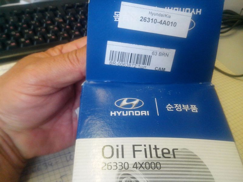

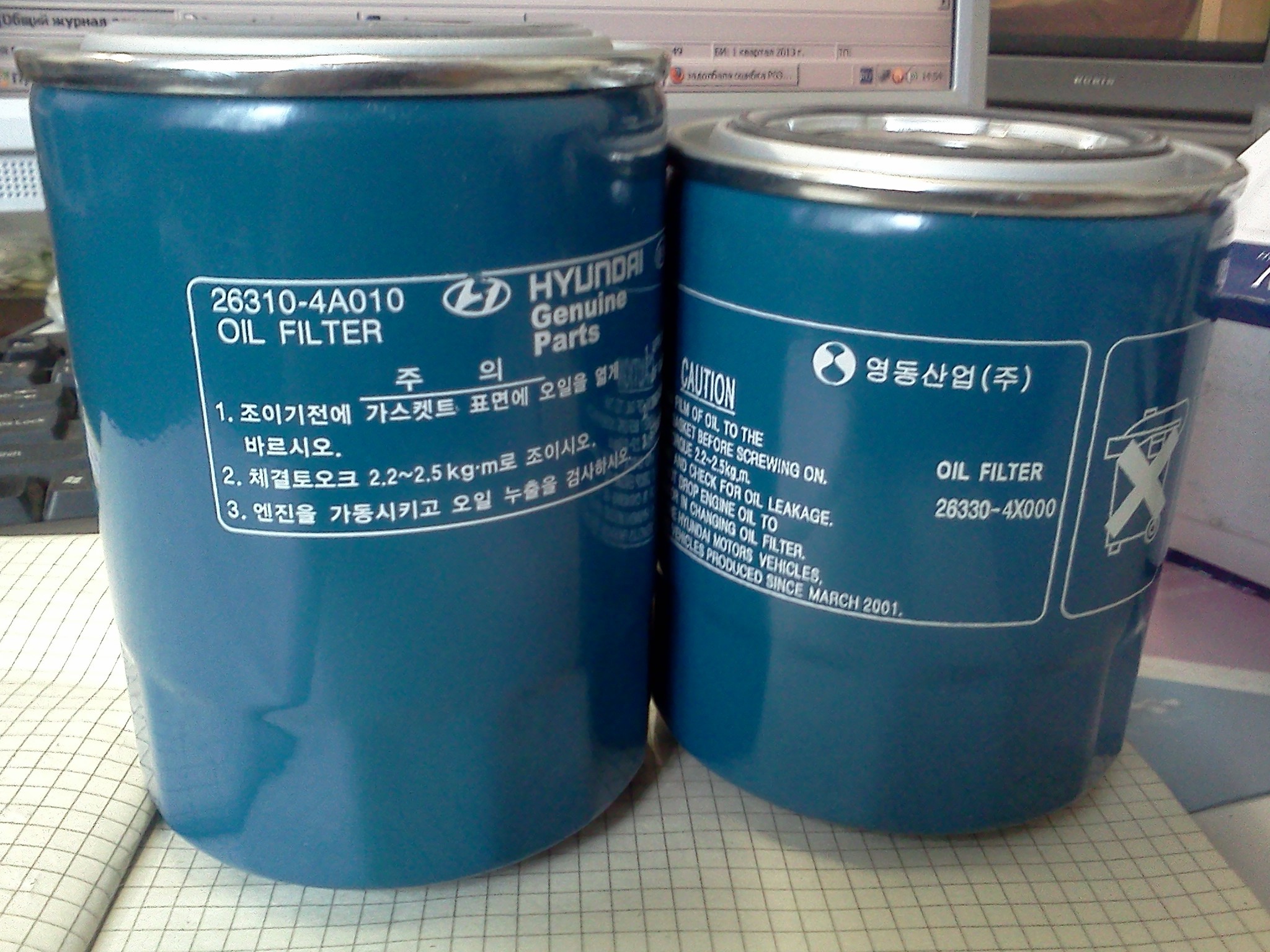

Сообщение Stas32 » 02 сен 2013, 14:11
Вот что приходит по замене.
Добавлено через 3 минуты 4 секунды:
Nikolay0812 писал(а):И даже если ты решишь заказать 26310-4A000,то в придёт 26310-4A010-проверено
А мне приходит тот, что на фото. А он дешевле в 2 раза.

Re: Выбор моторного масла для дизельного двигателя SORENTO
Сообщение Nikolay0812 » 02 сен 2013, 14:19
Stas32
:shock: Слава-это самодеятельность нечестных барыг.26330-4X000-не является официальной заменой ни для 26310-4A000(соответственно и для 26310-4A010-то же)Тебя по сути-обманули,имхо.
