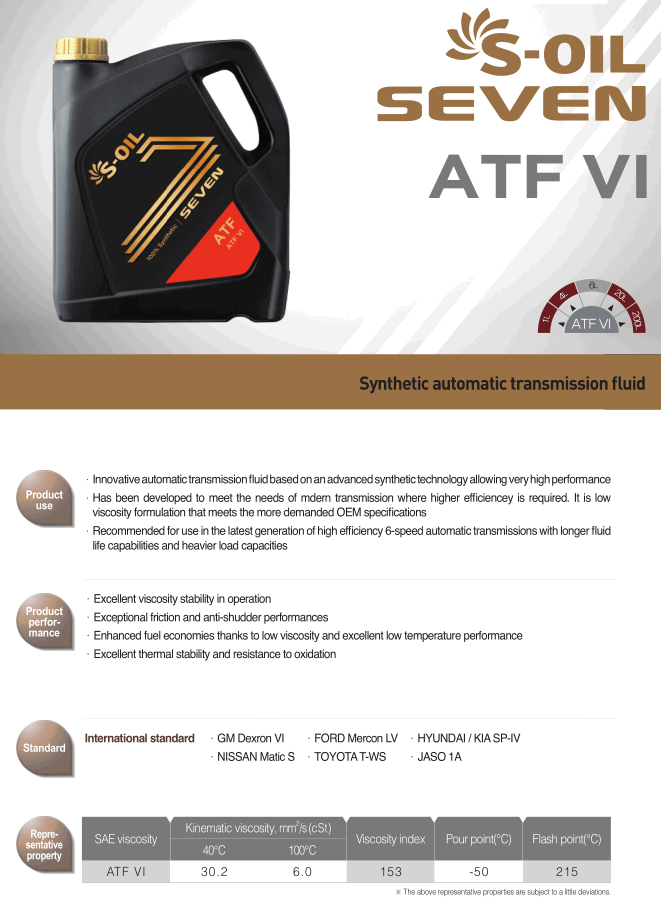

Хотя лидер по объемам в Корее, компания S-oil говорит, что да, Дехрон 6 и СП-4 взаимозаменяемы :P
