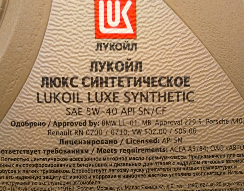

Мужики а такое масло нам подойдёт?

Сообщение Vl@dK » 02 ноя 2022, 08:52
Spec72
Если на халяву, то подойдет, если за полный ценник, то лучше поискать дизельное.

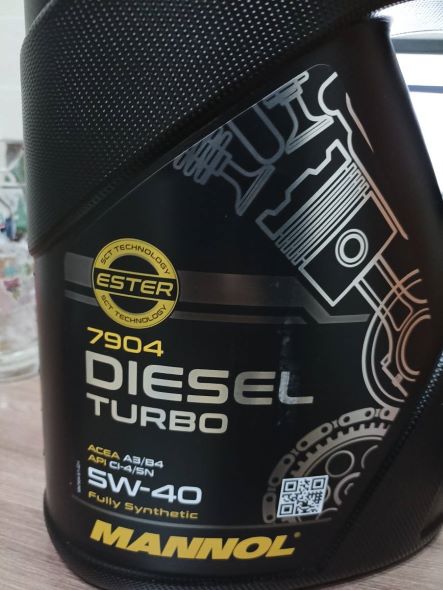

Сообщение nsv115 » 10 ноя 2022, 20:23
Я такое залил после долгих раздумий, цена очень адекватная 2280 за 5 л
