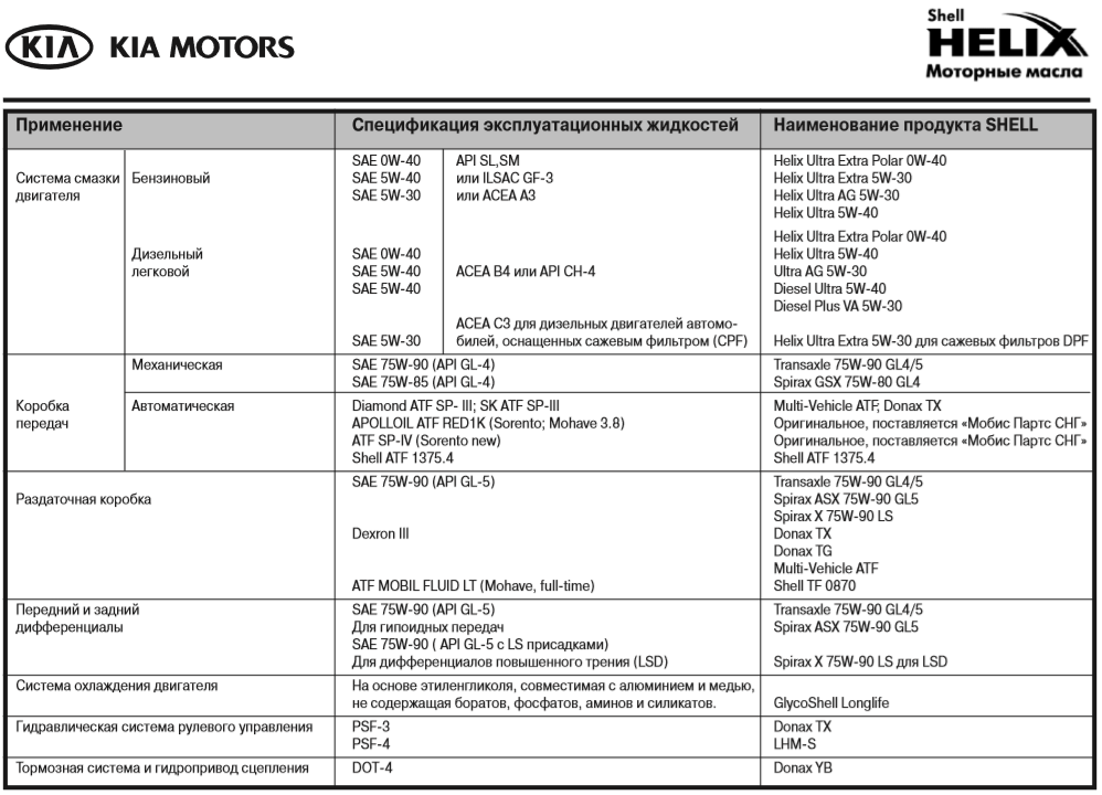

Тема: Требования к смазочным материалам KIA

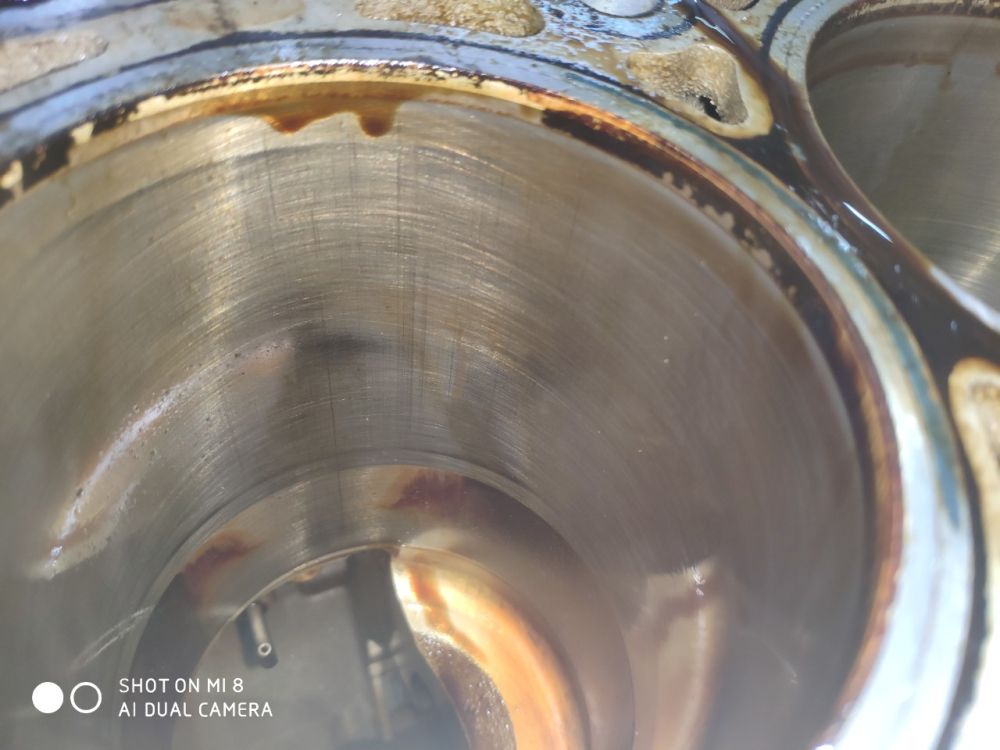

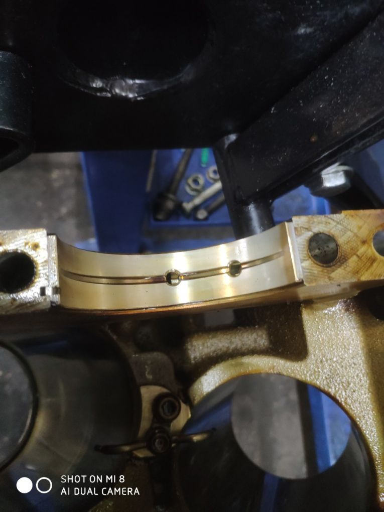

Для статистики.
На прошлой неделе заменил цепи и выкинул балансиры.
Пробег 220тык, весь мой, цепи в хорошем состоянии, натяжители, верхний снимали без меня, не видел, остальные вылезли чуть более, чем наполовину, шейки балансиров и их вкладыши в идеале.
Маслозаборник идеально чистый, на крышках и поддоне никаких отложений, грязи или налета.
Интервал замены масла от 0 до 150 тык - 15 тык. Масло Делвак 1.
Интервал замены масла от 150 тык до 220 тык - 10 тык. Масла, летом Газпром дизель премиум 10-40, зимой 5-40.

Сообщение Vl@dK » 05 мар 2019, 14:36
Nikolay0812 писал(а):Хотя я ни на каком больше 6-7тыщ и не ездил никогда
Я до 150тык менял масло раз в 15тык, после 150-ти раз в 10тык.
Сейчас 230тык.
Выкидывал балансиры, состояние шеек и вкладышей в идеале.
Правда лил только CJ/CK/CI E7/E9.
