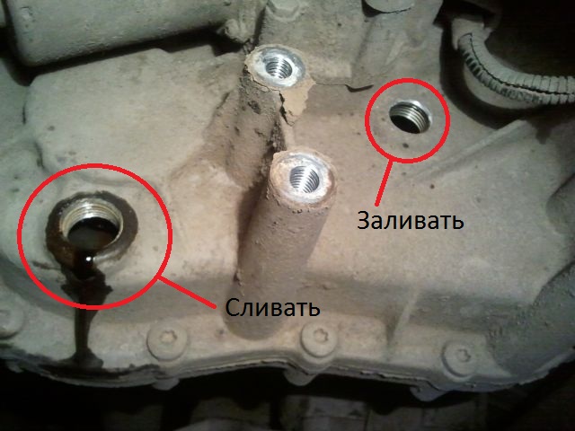

II. Что необходимо знать для замены масла
1) Ключ для сливной/заливной пробки
Квадрат 3/8 дюйма=9,5мм.Удобен переходник с 1/2 на 3/8
Либо из любого подручного материала (арматура, болт)
2) Расположение сливного и заливного отверстия
Момент затяжки пробок - 20 - 30 N·m
3) Рекомендуется установить магнитную сливную пробку
47387-4С000 (цена ~100 руб)
4) Проверка уровня масла в раздатке выполняется на прогретом двигателе после движения (требования GDS)

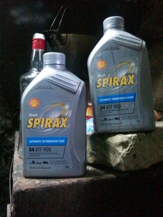

Ну вот и у меня дошли руки до смены масла в раздатке. Были легкие удары при торможении и при подключении LOW. Сейчас прошел км 200. Толчки пропали!
Купил Shell SPIRAX S4 ATF HDX (раньше оно было Donax TX). Бюджет: 700р - 2 литра + 105р - шприц (как оказалось одноразовое гумно).
Ну как обычно: балансир, пробки с внутренним квадратом на 9см. Все прошло не принужденно. Слилась ЧЁРНАЯ жижа из раздатки без запаха. Залил под пробку!
