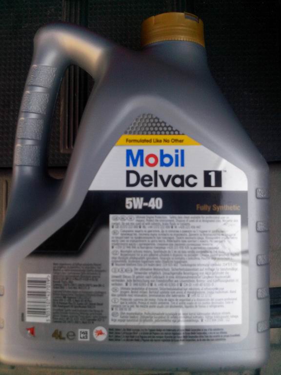

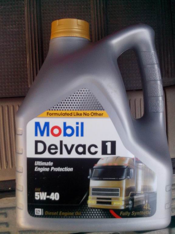

Сообщение fktrcfylh » 28 окт 2016, 10:50
Подскажите пробег 100т. Машина эксплуатируется в абхазии. постояно заливал mobile1 esp formula но цена начинает кусаться местные посоветовали вот такое масло TOTACHI ECO DIESEL 10W-40 реальных отзывов по этуму маслу очень мало. Что посоветуете
Добавлено через 4 минуты 26 секунд:
fktrcfylh
Добавлю. по допускам оно подходит привозят если верить словам с Новороссийска железная банка опечатана. Планирую взять 20 л но хочется услышать реальные отзывы

Сообщение Vl@dK » 28 окт 2016, 15:21
fktrcfylh
Если то, что написано на канистре правда (CI-4; E-7), то вполне.

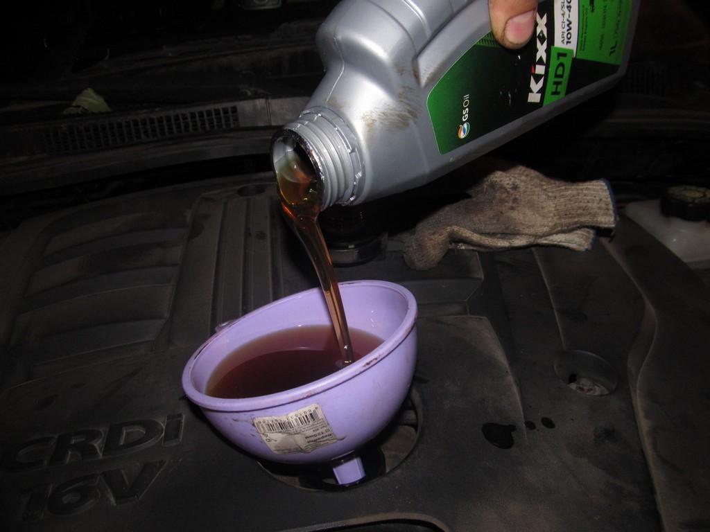

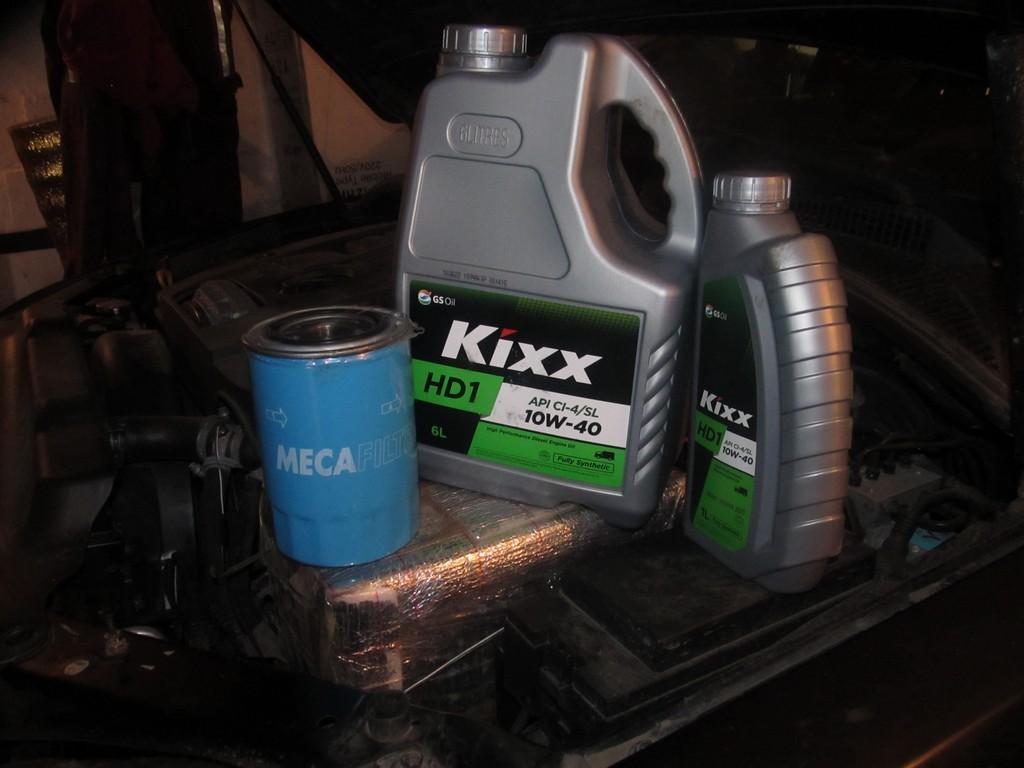

Залил сегодня KIXX HD1 10w-40 (SL/CI-4, E7, 228.3)
движок тише стал работать, первый раз такое заметил... обычно что не льешь всё пофиг (кроме шелла, на нём было громче всего)
масло тёмное, видать пакет присадок чуть больше обычного :)
Re: Выбор моторного масла для дизельного двигателя SORENTO
Сообщение Андрей59 » 30 окт 2016, 20:52
Какое давление открытия перепускного клапана у твоего фильтра?
Я смотрю он и диаметром больше, по прокладке 80 против 72, MECA-FILTER рекомендует нам ELH4376, ты уверен, что подойдёт?

Андрей59 писал(а):Какое давление открытия перепускного клапана у твоего фильтра?
у мекафильтра не знаю, но у его аналога у Бош М5 получилось 1,2 атм http://www.oilchoice.ru/viewtopic.php?p=31786#p31786
Андрей59 писал(а):MECA-FILTER рекомендует нам ELH4376, ты уверен, что подойдёт?
я же ушел от соренто-фильтров на паджеро
аналоги Hengst H96W03
больше площадь фильтрации и отсутствие обратного клапана
