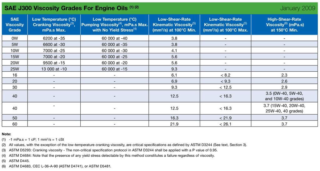

Вязкость моторного масла
Вязкость моторного масла — это (как-бы по-проще сказать) способность слоев масла сопротивляться движению относительно друг друга.
Во время этого процесса возникает внутреннее трение молекул этих самых слоев. При этом необходимо иметь ввиду, что вязкость моторного масла — величина не постоянная, и привязан любой показатель вязкости к температуре масла. Зависит от таких параметров, как
динамическая вязкость масла
кинематическая вязкость масла
индекс вязкости
и интересует в большинстве случаев, только специалистов.
Что нужно знать о вязкости
Что необходимо знать обыкновенному автолюбителю про вязкость моторного масла? Пожалуй, только то, что собирается этот показатель по многочисленным способам современных испытаний моторных масел. Измеряется изменение степени вязкости масла при минимальной температуре и при максимальных нагрузках, при 100°С и при 150°С. Потом эти результаты обсчитывают и выдают нам в удобно читаемой, понятной и принятой во всем мире классификации SAE. Вот там мы и рассмотрим необходимые к усвоению показатели вязкости моторного масла.
Полезное в динамической вязкости
Рассмотрим моторное масло с вязкостью SAE 5W30. Первая цифра в этом обозначении 5 — это и есть показатель динамической вязкости для данного моторного масла. Как это использовать? Просто.
Если от первой цифры отнять 40 (в нашем случае 5-40 = -35), получим нужную нам информацию относительно нижнего предела прокачиваемости масла в °С (предельная температура, при которой масляный насос сможет прокачать моторное масло без «последствий»). Т.е. моторное масло с классом вязкости SAE 5W30 спокойно прокачается к трущимся деталям при -35 °С.
Еще можно определить нижний температурный предел проворачиваемости двигателя. 5-35 = -30. Значит при -30 °С двигатель, в котором используется моторное масло SAE 5W30, безболезненно провернется.
Но… Эти значения являются очень усредненными и относительными. По классификации SAE к моторным маслам с вязкостью 5W30 (в нашем случае) предъявлены требования, согласно которым эти масла обязательно обеспечивают такой показатель динамической вязкости. Зачастую моторные масла легко выдерживают и большие температуры.
Кстати, прокачиваемость моторного масла, проворачиваемость двигателя во многом зависят не только от масла. Степень изношенности двигателя, периодичность замены масла, воздушный фильтр, аккумулятор и т.д. имеют не меньшее влияние на «холдный пуск» двигателя.
Думаю поэтому кроме специалистов вряд-ли кому-то пригодится динамическая вязкость, т.к. определяет свойства текучести масла (обычно при крайних значениях температур), и обычно только лишний раз путает простых автомобилистов. При определении необходимой Вашему двигателю вязкости масла, советую пользоваться сервисной книгой. Поверьте, так будет проще.
Для общего развития: текучесть масла — это противоположность динамической вязкости масла.
Единица измерения динамической вязкости
СИ-система — паскаль-секунда (Па·с)
вне системы — пуаз (П)
Для примера: 1 кгс·с/м² = 98,0665 П (пуаз) = 9806,65 сП (сантипуаз) = 9,80665 Па·с.

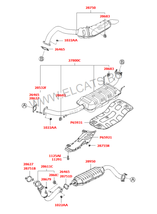

Сообщение BlkDem » 29 июл 2014, 13:23
Сорентовод 65 писал(а):sazhevyy-filtr.html
Где код сие? А то может, мне тоже надо. а я и не знаю! :lol:
Добавлено через 9 минут 32 секунды:
Каталог говорит, что никаких сажевых фильтров у меня отродясь не было.
№ Название Примечание Кол-во деталей
1022AA САМОКОНТРЯЩАЯСЯ ГАЙКА 0091A5(ENGINE PACKAGE - VGT REGULAR ENG), 2841B6(EMISSION REGULATION - EURO 4), 8
11291 ШУРУП 1
26465 ПРОКЛАДОЧНОЕ КОЛЬЦО 0091A5(ENGINE PACKAGE - VGT REGULAR ENG), 2841B6(EMISSION REGULATION - EURO 4), 3
27800C ОСНОВНОЙ ГЛУШИТЕЛЬ 0091A5(ENGINE PACKAGE - VGT REGULAR ENG), 2841B6(EMISSION REGULATION - EURO 4), 1
28532F ШПИЛЬКА 0091A5(ENGINE PACKAGE - VGT REGULAR ENG), 2841B6(EMISSION REGULATION - EURO 4), 4
28611C ТРУБА ГЛУШИТЕЛЯ 0091A5(ENGINE PACKAGE - VGT REGULAR ENG), 2841B6(EMISSION REGULATION - EURO 4), 1
28627 ПРОКЛАДОЧНОЕ КОЛЬЦО-ВЫХЛОПНАЯ ТРУБКА 0091A5(ENGINE PACKAGE - VGT REGULAR ENG), 2841B6(EMISSION REGULATION - EURO 4), 1
28683 ПРОКЛАДКА КРЮЧКА 0091A5(ENGINE PACKAGE - VGT REGULAR ENG), 2841B6(EMISSION REGULATION - EURO 4), 4
28750 ТРУБКА 0091A5(ENGINE PACKAGE - VGT REGULAR ENG), 2841B6(EMISSION REGULATION - EURO 4), 1
28755N ГАЙКА 7
28950 НЕЙТРАЛИЗАТОР-ОТРАБ. ГАЗОВ КАТАЛИТ. 0091A5(ENGINE PACKAGE - VGT REGULAR ENG), 2841B6(EMISSION REGULATION - EURO 4), 1
P65921 ПАНЕЛЬ ПРОТЕКТОРА ОБОГРЕВАТЕЛЯ 1
P65931 ПАНЕЛЬ ПРОТЕКТОРА ОБОГРЕВАТЕЛЯ 1

Катализатор, по сути своей, и есть сажевый фильтр. В некотором роде. Но, в автомобилях под понятием сажевый фильтр имеется ввиду близкорасположенный сажевый фильтр. Или, как тут его обозвали, активный. Он расположен под капотом, около выпускного тракта двигателя, поэтому и называется близкорасположенным.
Только к моторному маслу это имеет слабое отношение.

имеет ровно в том отношении, что для двигателей с сажевым фильтром производитель рекомендует специальное масло.
