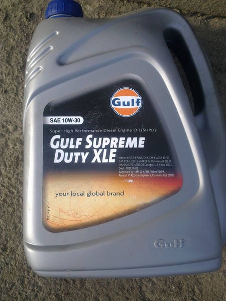

Фото канистры выложи....плиз
На OIL вот что пишут
Основные владельцы торговой марки Gulf, к которым она перешла от нефтяной монополии Chevron, это индийская корпорация Hinduja Group и американская управляющая компания Cumberland Farms. Hinduja Group владеет сетью дистрибьюторских компний в Европе и Азии, по заказу которых масла Gulf производятся в Голландии, Индии, Китае, Саудовской Аравии и в нескольких других странах. В свою очередь, масла Gulf для американского рынка производятся в США, и в России встретить их маловероятно. Большая часть масел Gulf, которые встречаются в продаже в России, произведены в Голландии, на заводе Transnational Blenders B.V. Однако, достаточно большое количество дилеров, работающих с маркой, не исключает того, что в продаже можно встретить масло Gulf китайского или индийского производства.
В Испании и Португалии права на торговую марку Gulf принадлежат компании Total. Линейка моторных и трансмиссионных масел Gulf в этих странах отличается как от американской, так и от азиатской линеек.
Зольность может и ограничена. Но что-то уж слишком. Плюс низкий индекс вязкости. Присадки если в этом масле и есть, то или пакет их бедноватый, или самих присадок маловато. Отсюда и низкое щелочное число.

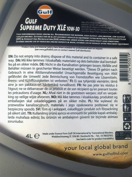

Вот тебе и на тебе. Санек был прав говоря, про масла разлитые в канистры разных брендов, что это одно и тоже.
Transnational Blenders B.V. – один из самых технологичных заводов в Европе. ........
На рынках СНГ продукция завода представлена брендами 77 Lubricants, Gulf, Rymco а также, по некоторым данным, голландское происхождение имеют и масла AGIP (в последнем случае, Transnational Blenders B.V. - один из производителей масел под этой торговой маркой).
Нужно понимать, что любой из брендов, закупающий масла для своих канистр у Transnational Blenders B.V. является всего лишь покупателем готового продукта, но не его разработчиком или фактическим производителем. И многие из перечисленных выше брендов уже неоднократно в своей истории меняли места производства масел (как и линейки продуктов), которые разливаются в их канистры. Поэтому, прогнозировать, что и какого качества будет залито в их канистры через год-два-пять – практически невозможно.

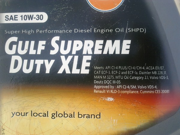

anton_gl писал(а):Зольность может и ограничена. Но что-то уж слишком
Ничуть,все имеющиеся допуски ограничивают зольность единицей,а в Гульфе-0,99,чётко.
anton_gl писал(а):Присадки если в этом масле и есть, то или пакет их бедноватый, или самих присадок маловато
Антон,вот с чего ты такие выводы сделал?Думаю,что пакет стандартный для любого подобного лоусапса,будь то Мобил,Кастрюль или Лёлик с Моликом :)

anton_gl писал(а):Фото канистры выложи.
Вечером сфотографирую,выложу.

Сообщение anton_gl » 26 апр 2013, 06:28
Да ладно тебе. Нисколько не хотел лягнуть Gulf. Просто прослеживается непонятная (по крайней мере для меня) тенденция. Gulf Oil с 1984 года не существует. Но масла этой марки производятся до сих пор, причем несколькими совершенно различными компаниями и расположенными в разных странах. Поэтому по сути они должны быть разные.
Наверно так проще пудрить мозги конечному потребителю. Кто-то где-то что-то сертифицировал, остальные гонят под эту марку, не заморачиваясь сертификатами.
Nikolay0812 писал(а):Похожая ситуация и с базовыми маслами.Всё остальное-чистый маркетинг.
Не думаю, что это так. Даже если исходить из того, что техническое оснащение заводов-блендеров разное, масла даже при смешивании одинаковых ингредиентов уже будут разные. Тут другое. Произведя одно, пусть даже качественное масло, льют его в разные канистры под разными торговыми марками.
А судя по банке масло произведено в Голландии. Заводик Transnational Blenders современный, бум надеятся и масло качественное.
Nikolay0812 писал(а):Антон,вот с чего ты такие выводы сделал
При введении в базу необходимых для качественного масла присадок зольность масла возрастает и при работе двигателя практически не изменяется. Ибо параллельно работают два процесса. С одной стороны - присадки, имеющиеся в масле выгорают, с другой - идет накопление неорганических примесей.
Например MAN N 3275 (просто был под рукой) - 2%
