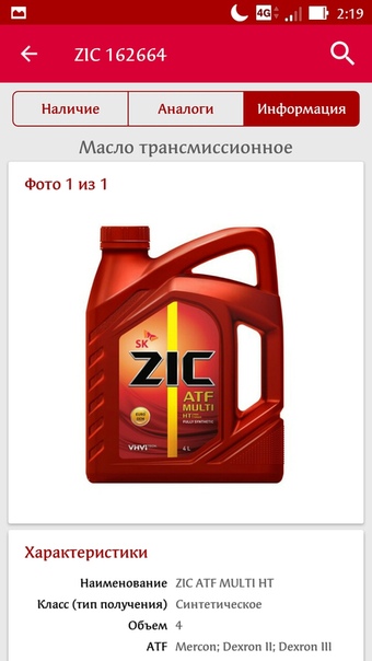

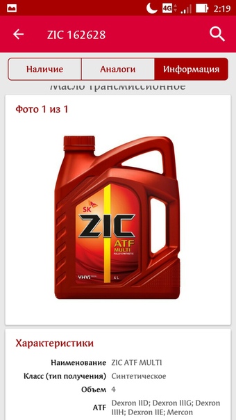

Сообщение dim_ich » 21 сен 2018, 02:25
Доброго времени суток! Подскажите пожалуйста, какое можно лить масло?
в таблице написано просто zic multi. Пролистав тему, наткнулся на сообщение Губкина, где он пишет, что у него мулти нт. Вот теперь терзают сомнения.
это?
или это

Re: Замена масла в АКПП (SORENTO классика)
Сообщение runner_Perm » 21 сен 2018, 07:01
dim_ich писал(а):в таблице написано просто zic multi. Пролистав тему, наткнулся на сообщение Губкина, где он пишет, что у него мулти нт. Вот теперь терзают сомнения.
Все правильно. В пятиступку ZIC ATF MULTI HT. У него допуск Hyundai/KIA ATF SP-III, Red-1 который нам нужен.
Сам на таком уже год откатал.

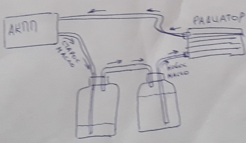

Сообщение lae79 » 01 окт 2018, 09:50
Всем доброго времени суток.
Хочу узнать мнение опытных товарищей по поводу замены масла в АКПП. Если использовать приблуду с двумя ёмкостями, как указано на рисунке, в первую сливается старое масло с АКПП, из второй возникшим давлением, новое мало гонит в радиатор и дальше в систему..., ёмкости герметичны. Что думаете?
Добавлено через 16 минут 14 секунд:
Схема
Сообщение Седьмой » 01 окт 2018, 11:51
lae79 писал(а): ёмкости герметичны. Что думаете?
нет
Седьмой
Сообщения: 5738
Откуда: Химки
Благодарил (а): 82 раз.
Поблагодарили: 218 раз.
Сообщение papiruso » 01 окт 2018, 12:55
lae79 писал(а): Что думаете?
старое масло будет сжимать воздух в своей канистре и в новой канистре до тех пор пока давление этого воздуха (который сильно сжимаем по сравнению жидкостью) не станет достаточным чтобы начать закачивать новое масло в систему. и это если еще производительности насоса хватит чтобы это сделать.
