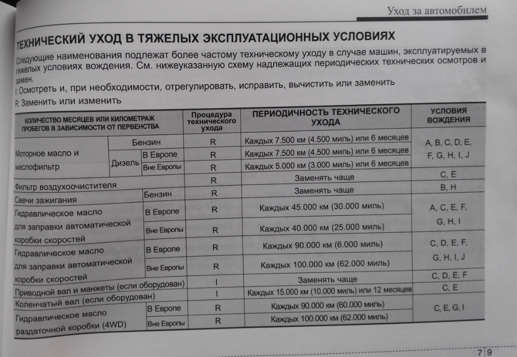

по мануалу 40 тыс.км замена в сложных условиях
Re: Замена масла в АКПП (SORENTO классика)
Сообщение Alkzn » 04 июн 2017, 12:05
Пойду почитаю мануал.
Если неправ, то :suicide:
Хотя Что считать сложными условиями?
Городские пробки, сильные морозы, буксы на бездорожье? Тогда у меня не сложные. Нормальные условия ).
Пошел книжку читать умную.
Добавлено через 1 час 34 минуты 53 секунды:

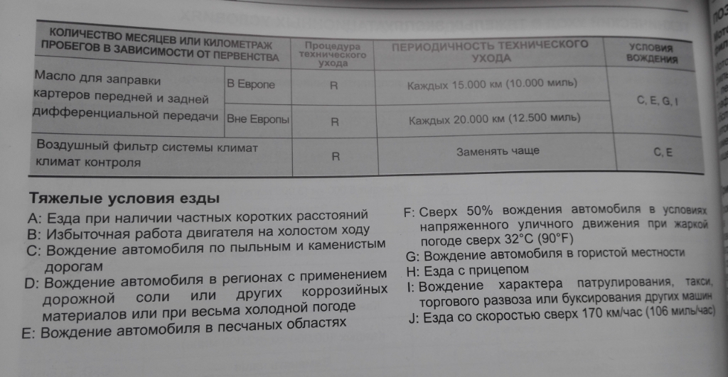

Сорян, был не прав. В тяжелых условиях в европе 45, в других 40.
Но блин, в книжке описаны 2 набора тяжелых условий. При одних замена на 40-45, на других 90-100 %) не пойму хитрую логику ижавто... или переводчики с корейского бухие были или одно из двух.
