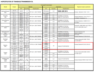

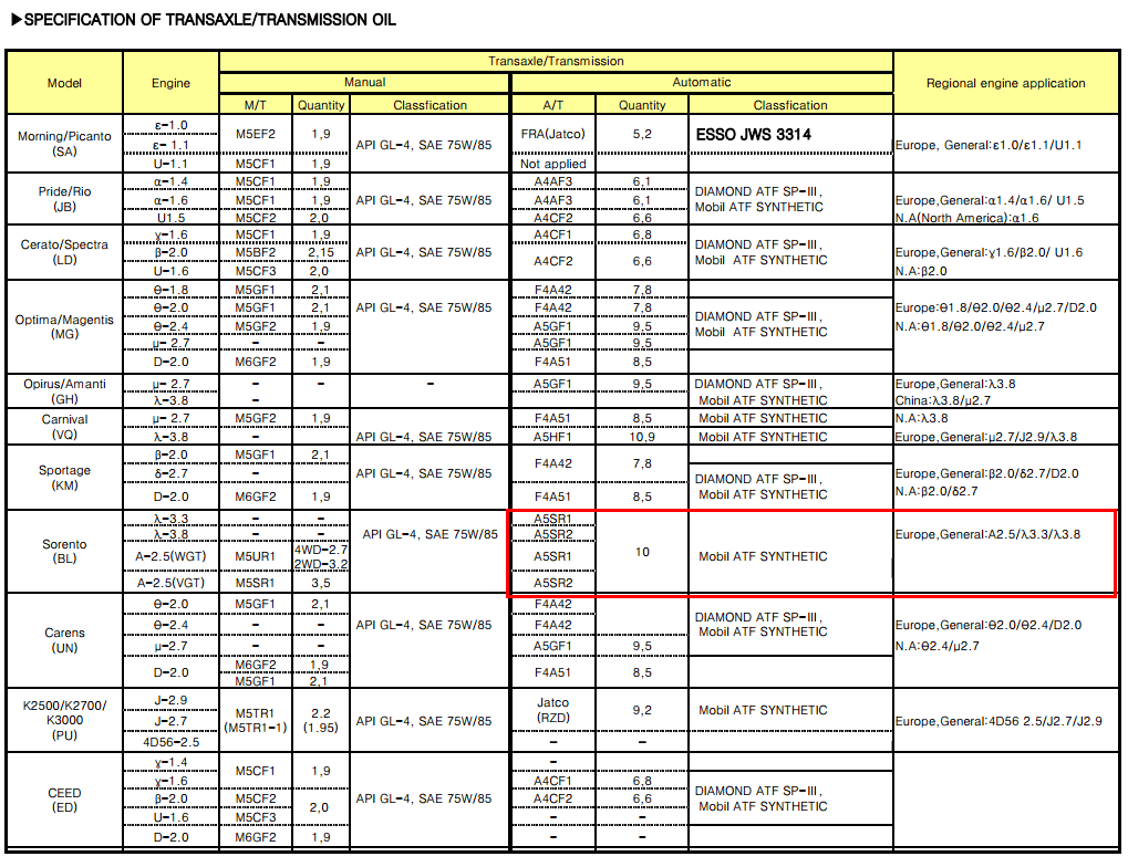

runner_Perm писал(а):у ЗИКа есть JASO 1A значит пойдет >>>> Я пропустил, а где про этот допуск применительно к нашей коробке написано?
вспомнил.... по бюллетеню "Bulletin_KT2007022308"
так вот у этого Mobil 1 Synthetic ATF как раз из допусков только Dexron IIIH, Mercon V и JASO 1A
