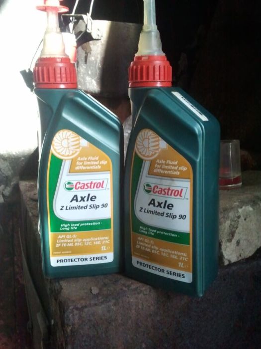

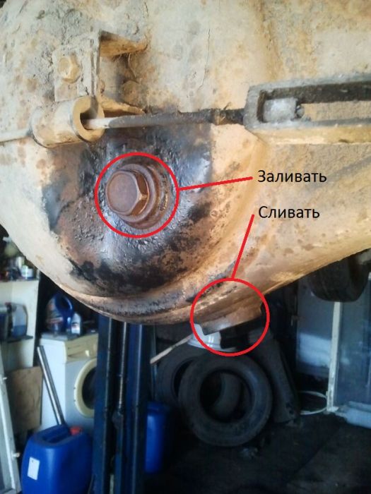

Всем привет!
У меня задний мост с LSD - соответственно искал масло с присадками для оного. Все что есть у нас в городе в наличии это Axle Z Limited slip 90 (Hypoy LS 90 - старое название) GL-5 и все дела...
Вроде бы подходит, но вот сомнения закрались! Я правильно выбрал? :?
Хотя на выходных его уже залил... Старое масло было чернее ночи и с неприятным запахом. На самостоятельную замену ушло 3 часа. Из них час - попытка попасть в бокс, и по часу на каждую пробку - уж очень они хреново откручиваются. На личном опыте советую сначала прогреть пробки - легче пойдет!
