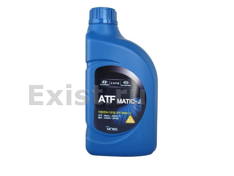

Ребят, посмотрел таблицу масел и понял что масло нужно спецификации RED-1. Я придерживаюсь официальных масел, и от сюда получается нужно покупать вот такое 0450000140, ниже фото. Правильно ли я понял про спецификацию масла? Но тогда не понимаю почему на соренто в следующем кузове идет масло atf sp-4? Оно вроде как проще и дешевле.
lexus5
Сообщения: 55
Зарегистрирован: 23 окт 2014, 13:09
Откуда: Кострома
Благодарил (а): 6 раз.
Поблагодарили: 15 раз.
Re: Замена масла в АКПП (SORENTO классика)
Сообщение Gubkin » 26 май 2016, 17:02
lexus5 писал(а):почему на соренто в следующем кузове идет масло atf sp-4?
потому что коробка другая )
