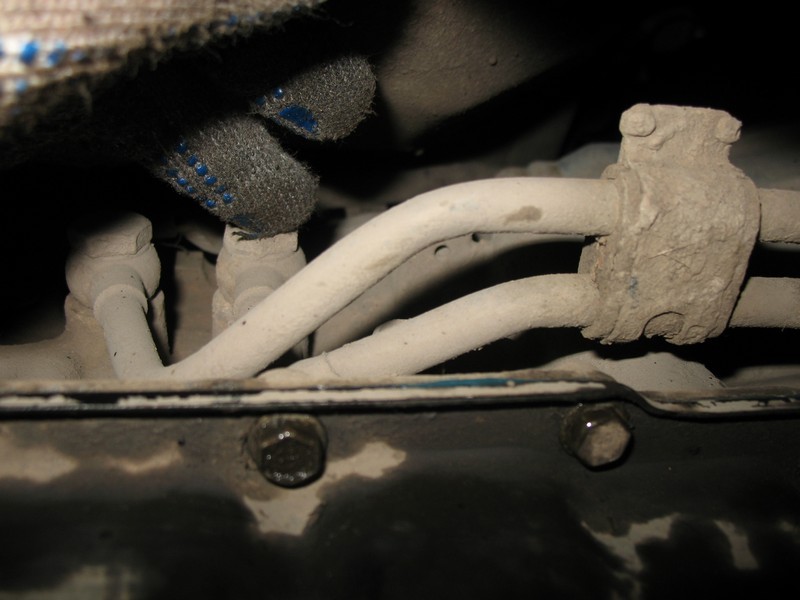

А очень хочется посмотреть, где вход, где выход :)

Sandver58 писал(а):где вход, где выход
Да там -всё просто:снимаешь обе трубки,заводишь машину и смотришь откуда потекло.Глушишь,возвращаешь "сухой" шланг на место,а второй удлиняешь в ёмкость для слива.

Сообщение Gubkin » 16 фев 2016, 06:53
Пальцем показан напорный
соотв. шланг стаскиваем с соседнего ( возврат после радиатора) и в емкость
