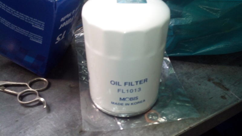

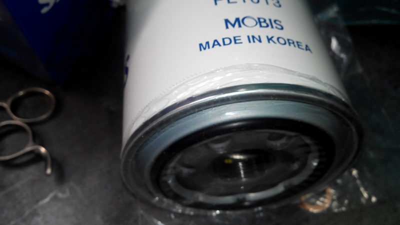

Gubkin писал(а):Я подсел на HENGST H10W20
Мне такой фильтр Николай Nikolay0812 подарил, когда я в его краях проезжал этой осенью :wink:
Вот его вчера и поставил при замене масла. Очень понравился мне этот фильтр по внешнему виду...

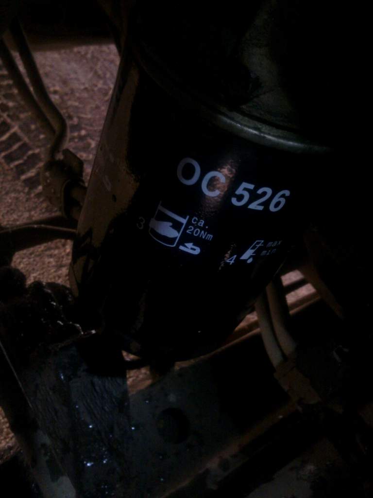

Сообщение Gubkin » 18 апр 2015, 18:51
ivory345
Зря конечно маленький взял. Обычно всегда ставят как можно с большей площадью фильтрации
26330-4X000 это аналог Mahle OC 540
OC 526 аналог старого доброго 26310-4A010

Сообщение Nikolay0812 » 18 апр 2015, 21:14
YAN писал(а):Сейчас идут фильтра нового образца,они действительно меньше тех,которыми мы пользовались.
Не совсем понял :D Фильтр 26310-4A010(он же 26310-4A000),как был так и остался.И размер как был,так и остался.А то что манагеры экзиста вместо родного заказали 26330-4X000,то это не верно,т.к.это не родной фильтр и пробиться он не мог как "родной" ни по какому ВИНу,ни корейскому ни российскому.
Gubkin писал(а):OC 526 аналог старого доброго 26310-4A010
К фильтру OC 526,у меня даже больше доверия,чем к "оригиналу".

Сообщение ivory345 » 19 апр 2015, 21:27
Друзья,Всем спасибо ! Съездил и заказал ОС 526,но была проблемка... :) Манагер сказал что по вину пробивается фильтр 26330-4X000 - который Рекомендован заводом изготовителем и менять они его не будут. Предложили купить ОС 526(294 руб.), а этот оставить,хорошо у мужика на складе в Existe тоже Сорик,он купил этот фильтр. Будьте внимательны при заказе. :)
