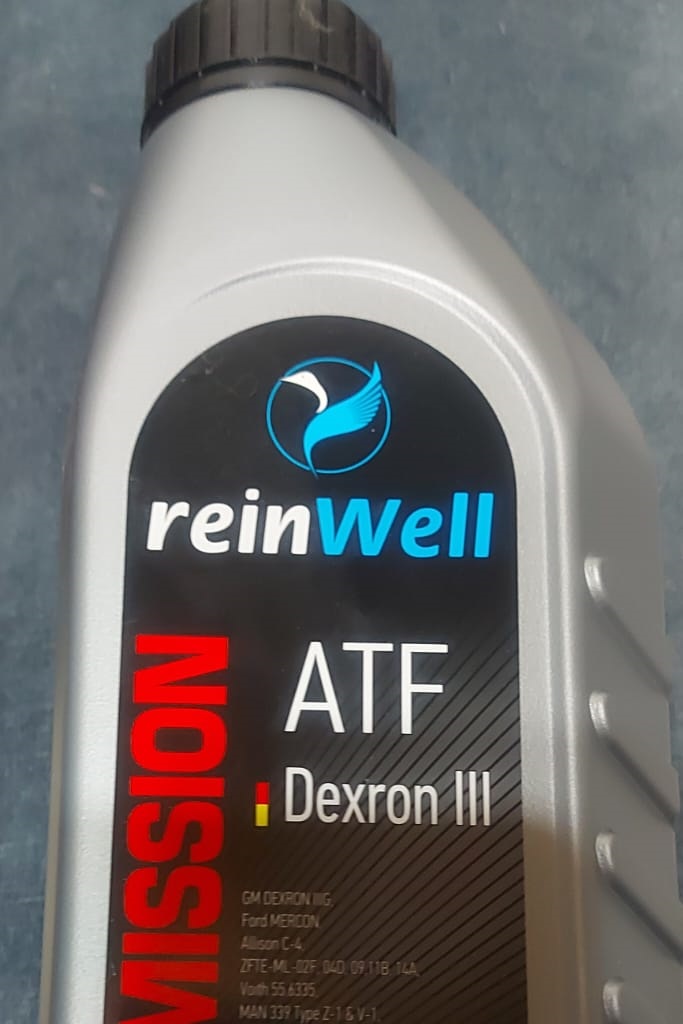

Сообщение ivory345 » 29 дек 2024, 12:18
Прикупил два литра такого масла,подскажите пойдёт ?
