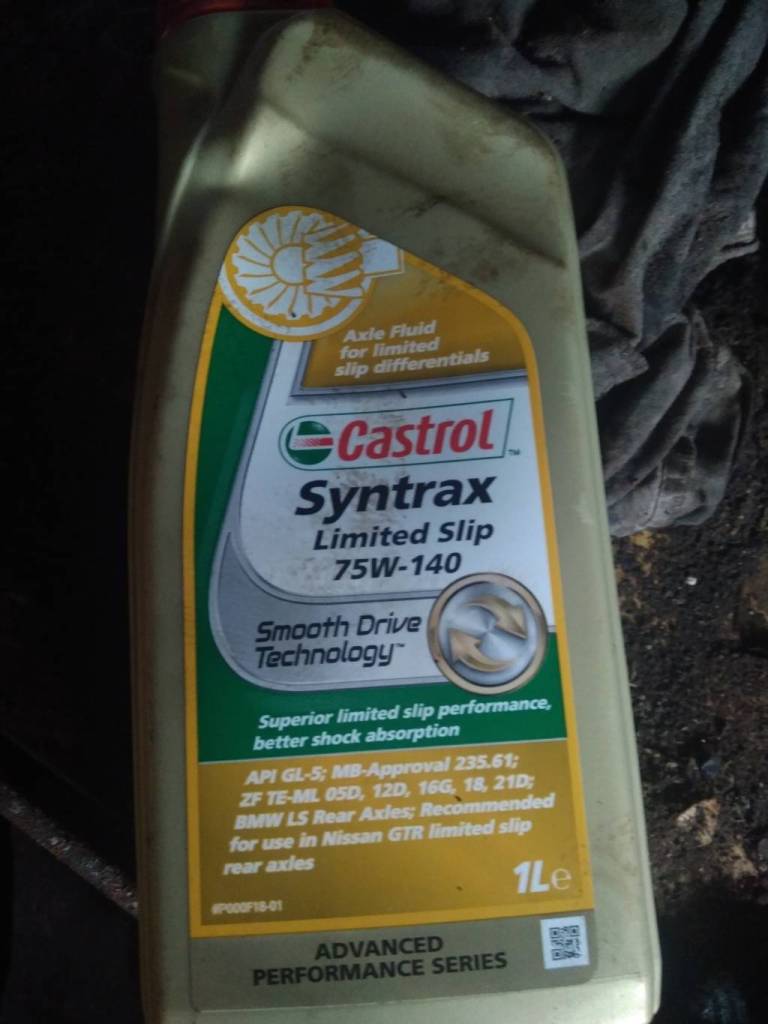

ВЕЛ писал(а):Езжу много-много лет на CASTROL SYNTRAX LIMITED SLIP 75W-140
А вот с этой у меня не срослось... При первых же нагрузках стал гореть знаменитый кастрол. И передок переставал работать. Ах да. Еще и последствия перегрева в виде выгнутых фриков на лицо. Так что, только легкое бездорожье и гололед. Ни адекватной реакции на подхват передка, ни достойного подхвата. (Это как в АКПП трансмиссионку залить).

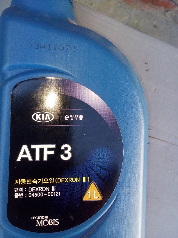

Сообщение дед дармидонт » 05 фев 2019, 19:50
доброго всем вечера народ подскажите можно ли в раздатку tod atf sp 3 залить???

Re: Замена масла в раздатке(TOD)
Сообщение Влад-71 » 29 май 2019, 15:40
Нашел и купил такое , кто пользовал , какой результат ? Посмотрел в шапке оно вроде как на парк-тайм идет , на тод подойдет ?
Сообщение КСИ » 29 май 2019, 22:33
А почитать тему ДО покупки?
КСИ
Сообщения: 1149
Зарегистрирован: 09 авг 2010, 13:16
Откуда: Череповец
Благодарил (а): 16 раз.
Поблагодарили: 53 раз.
Имя: Серёга
Доп. информация: Чистокровный кореец
Сообщение Влад-71 » 30 май 2019, 00:06
Да вроде написано атф и декстрон-3, от этого отталкивался
Влад-71
Сообщения: 156
Зарегистрирован: 02 мар 2019, 10:32
Откуда: Таганрог
Благодарил (а): 47 раз.
Имя: Влад
Сообщение КСИ » 30 май 2019, 07:17
В шапке темы таблица. В ней есть атф?
Парт-тайм и тод это ну совершенно разные вещи и масла должны быть совершенно разные.
Сообщение runner_Perm » 30 май 2019, 08:11
Влад-71 писал(а):на тод подойдет ?
Подойдет. Лей и не парься.
Сообщение КСИ » 31 май 2019, 13:44
ВЕЛ писал(а):
diablo писал(а): а ЛСка получше температуру держит.
Тысяч до 70 я ездил на ATF, меняя каждые 10-15 тысяч.
И каждый раз оно становилось темно-красным, ближе к коричневому.
Потом перешел на Castrol Syntrax Limited Slip 75W-140. На сегодня пробег
почти 200 тысяч. В раздатку не лазил ни разу. Передний привод есть.
Каждую зиму имею несколько поездок по глубокому снегу, авто практически
вывешивается на брюхе. Все работает. Пользуюсь активно Super TOD.
Масло LS меняю каждые 30-35 тысяч. Цвет конечно меняется, по сравнению
с исходным, но никакого запаха гари, просто цвет становится более тёмным.
Так что, я для себя выбор сделал давно и бесповоротно.
Последние время тоже на нем.
Вот и вчера его купил - сальник задний сцуко разорвало и всё масло проантикорозировало днище :D
