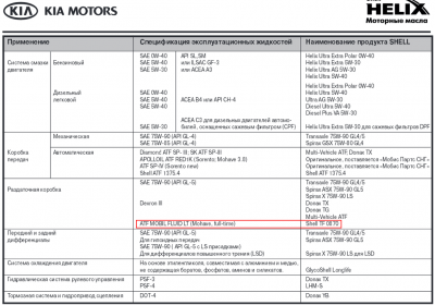

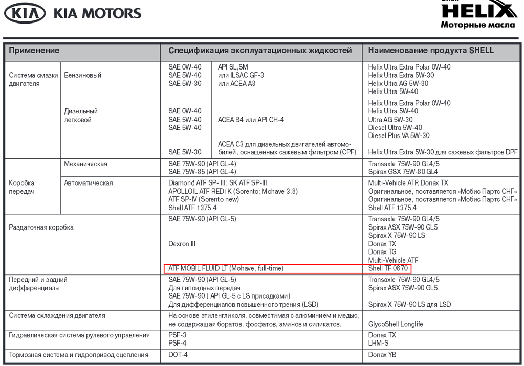

Изучал тут раздатки разные, от BMW, Audi & VW
Набрёл на масло TF-0870
Есть у шелл
есть у равенол http://www.ravenol.su/Product-Ravenol/m ... d-tf-0870-
А вот ещё для раздатки Мохаве что рекомендуется http://www.mohavod.ru/files/docs/Kia_Mo ... e_book.pdf
Мне кажется неплохим усовершенстованием над обычным Дехроном 3.
Т.к. у этого масла есть ещё и допуск GL-4 (благо для цепи, т.к. пакет присадок намного богаче, чем в ATF )
Или масло для роботов с мокрым сцеплением... :D
