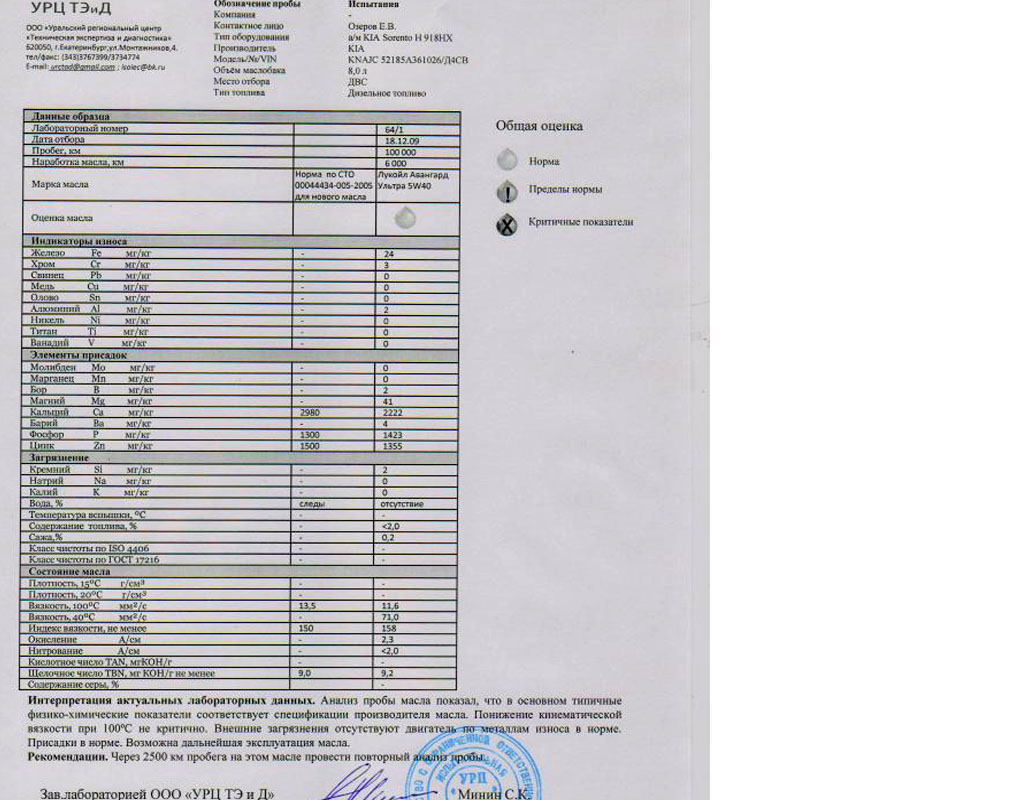

starco писал(а): можно проверить только экспертизой . С уважением Владимир
Сегодня сдал масло Авангард Ультра 5w40 на экспертизу.Общий пробег авто 100т.км.На масле после замены 6т.км. Накачали насосом через щуп 120г.Вставили склянку с маслом тестировать в аппарат.
Первое что сказали:Что масло при моём пробеге 6т.км.практически в норме т.е. без изменений.Можно смело ещё столькоже накатать.
Времени стоять над душой у лаборантов не было.Более развёрнутый анализ выдадут позже.

Джо писал(а):Более развёрнутый анализ выдадут позже.
Особенно интерсно посмотреть на щелочное число.

starco писал(а):Как получится, спасибо !
Как и обещал. Протокол испытания масла ЛУКОЙЛ Авангард Ультра 5w40.

Сообщение ClaudeMonet » 22 дек 2009, 18:17
Это значит, что ЛУКойл Авангард - есть гуд?

Kostas_81 писал(а):Особенно интерсно посмотреть на щелочное число.
Щелочное число 9,2 при норме 9 и это при пробеге 6000км .

Сообщение ClaudeMonet » 22 дек 2009, 18:20
Джо писал(а):Щелочное число 9 при норме 9,2.
перепутал местами )))

Сообщение Accent-58 » 22 дек 2009, 20:34
может тогда есть смысл менять масляный фильтр через раз? Т.е. через 12 000 км?
