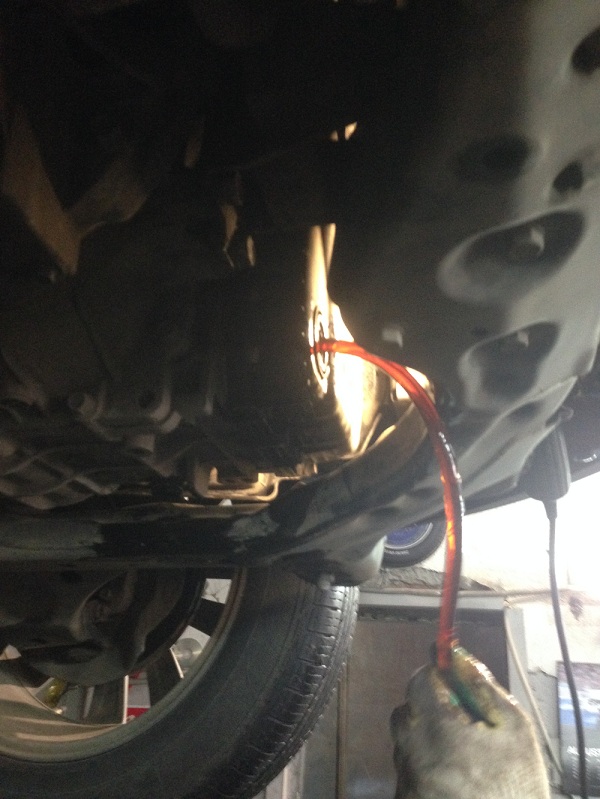

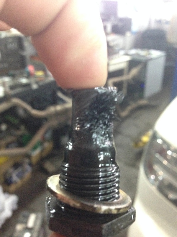

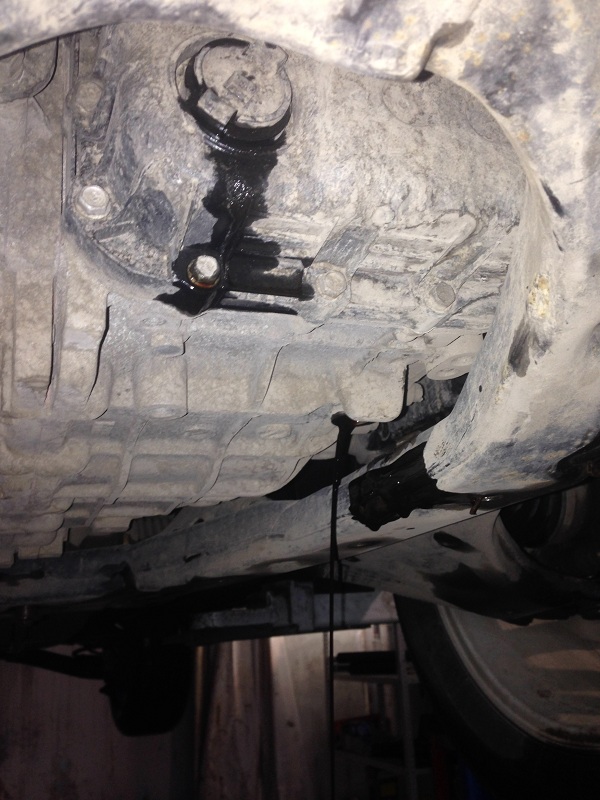

Сегодня поменял масло в коробке,Пробег 60 000 ! Все вышло 5 литров масло-2500,замена масла - 1000,Итого В 10 раз дешевле чем у официалов(ваших любимых) 3500 т.рублей !
Вот так заливать масло в коробку)
Тут видно где сливная где заливная...
Вот такая стружка была..при 60 км...

Фига се у тебя нигрол прям течёт из коробаса :lol: и это при 60000 км. А заливали - скан подключали ? Сколько масла вошло? Я у официалов заплатил 1700 рублей за замену плюс диагностику подвески и колодок. И документ о замене на руках 8)

А Од рекомендует 90т.км. ездить на масле или ваще не заморачиваться. масло как вода была,но не совсем черное!
масло указал же выше скока потратил !5 литров,скан там никакой не нужен.

По скану смотрят температуру масла в коробке , по мере прогрева понемногу доливают

Сообщение Хыра » 16 апр 2015, 22:36
вот тебе и скан....
тут все просто-слин 5 литров,и 3.5 сначало вошли в заливную пробку-прогреваешь-работаешь акпп,доливаешь остальное-и все !
