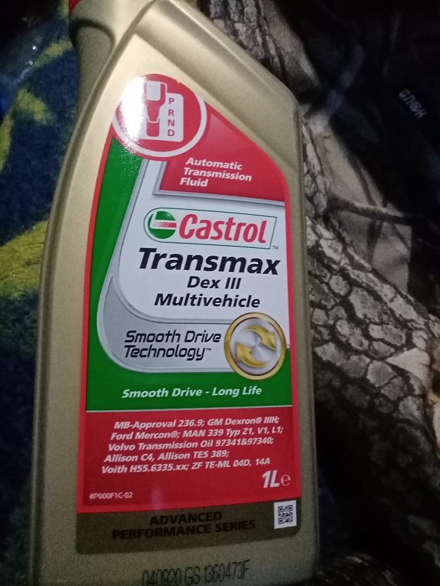

Кто нибудь лил такое масло , его можно лить в тод ?

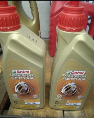

Сообщение КСИ » 10 сен 2024, 16:24
Есть две литрухи кастрол ls 75-140. Неоткрытые. Отдам за три тыщи за обе.
Отпралю авитой.
Откатал на таком масле больше ста тыщ км. Очень адекватно коробка работает.
Добавлено через 2 минуты 16 секунд:
Во
