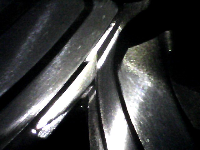

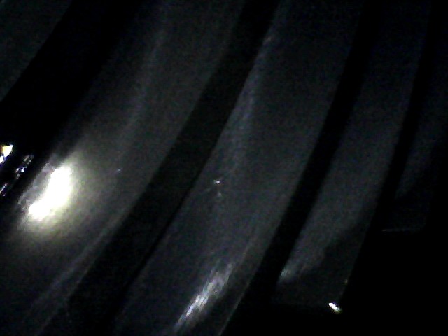

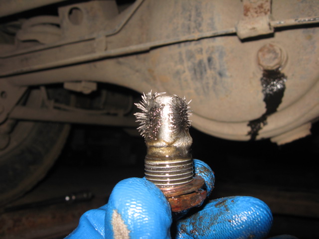

Сегодня на рестайле масло в редукторах менял, был залит кастрол GL4/5 75W90 пробег 40 тыщ, честно говоря увидев результат удивился, на магните ёж, на шестернях задиры ("искорки" на рабочей плоскости шестерён) и износ, в переднем получше. Залил для промывки проверенный лук минералку, далее пусть хозяин авто сам думает, что заливать, скорее всего, глядя на меня, так на луке и останется :D .
