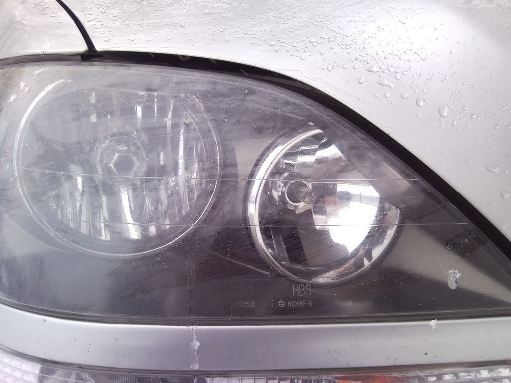

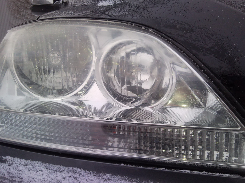

Незабывайте. Что в основном речь идет о линзованной оптике. У нас на Сориках оптика рефлекторная. Поэтому , опять же ИМХО, все случаи ослепления грязными фарами относятся скорее всего к линзованной оптике. Поэтому и требования к ней выше. Только у нас в неумытой России, все привыкли валить в одну кучу. Вчера в гаражах спорили до посинения, потом поставили моего Сорика, пусть с "колхозным ксеноном" (хотя какой он в жопу колхозный, ставили и настраивали спецы) и 15-шку с галогенками. У меня с включенными фарами видно все. И машину и вокруг нее. Оптика рифленая, фору спецом марали - практически ничего не изменилось. А
вот с галогенкой два ярких пятна. И все. После моего ксенона глаза практически не слепились, после галогена еще несколько сек светлые пятна бегали. Я не знаю, что и как проверяли в НИИ, да и проверяли ли вообще. Но этот простой опыт, даже самым злостным ксенофобам доказал, что у нас как всегда перепутали причину со следствием и бороться не тем начали.

anton_gl писал(а):Что в основном речь идет о линзованной оптике. У нас на Сориках оптика рефлекторная.
:? у меня вроде линза стоит в ближнем....Ты рестайловую оптику ваще видел?

anton_gl писал(а):У нас на Сориках оптика рефлекторная.
Нельзя так категорично утверждать! Рефлекторная оптика устанавливалась на дорестайловых моделях,а вот на рестайле.как раз уже линзованая оптика.И по итогам продаж рестайловых автомобилей,а их большинство,дорестайловые автомобили идут,как дополнение со своими рефлекторами. :)

Если честно, то как-то до сегодняшнего дня не обращал внимания, какая оптика на дорестайле и рестайле.
Но вот что любопытно. Во дворе конторы сейчас стоит хорёк. Фары у нас практически один в один. День конечно, но визуально у него поярче светит. Хотя буковки Е в кружочке у него не наблюдается. Но у него есть заветная буковка D, а у меня нет. Блин ... и где справедливость?????
Это у вас рефлекторная, а у нас линзованная. :)
anton_gl писал(а):ИМХО, все случаи ослепления грязными фарами относятся скорее всего к линзованной оптике.
Как раз слепят более всего рефлекторные фары, так как там световой пучок ничем не собирается, и светит во все стороны (не факт, что именно Сориковские рефлекторы слепят -не имел возможности наблюдать, но на других машинах это очень чётко заметно). Линза, если она нормально отрегулирована на стенде, слепить не должна, у неё довольно направленный пучок света. И 4% наклона, упомянутые в статье, - это очень большое завышение, на том же рестайловом Соренто добиться такого завышения на нормально отрегулированных фарах можно разве что при перевозке полного багажника цемента...
