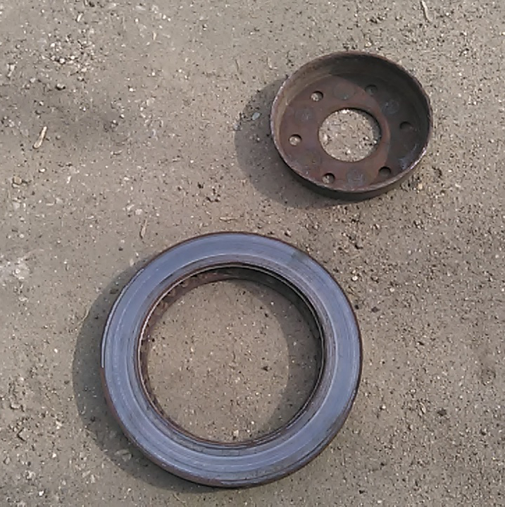

Добавлено через 2 дня 4 часа 59 минут 36 секунд:
Вот как оно так получилось?
Это тормозной диск есичо!

Сообщение Talik » 29 апр 2016, 18:35
Леш, ты на полном серьезе это спрашиваешь или реально не видишь состояние тормозного диска? Его тыщ сто назад менять надо было уже...
