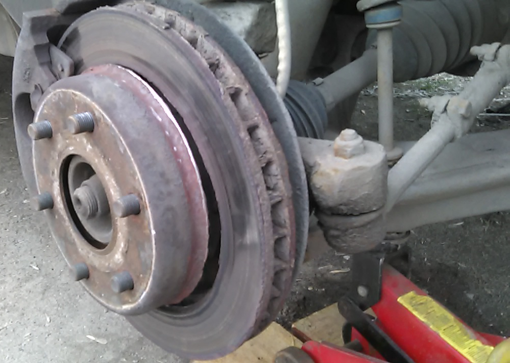

Расписку не взял. У меня нет следов ДТП и ему доказать, что я был вторым участником будет сложно.
Но перед аварией мне пришлось резко тормозить. После этого машину стало на торможении тянуть влево. Как будто тормоза справа пропали. Я доехал до гаража, снял колесо, и вот, что увидел.

Сообщение лонжерон23 » 24 апр 2016, 19:18
Алексей, какой интересный конструктор ты приобрёл. Теперь всегда есть , чем занять себя тёплыми весенними вечерами. :)

За свою автомобильную жизнь я проехал около миллиона километров. Только треть из них на новых машинах. Все машины, кроме вынужденных ТО на новых машинах, обслуживал сам. Но такую поломку я вижу впервые! :shock:
Я в шоке не только от поломки, я в шоке от цен!
Тормозные диски 2х4800=9600
Колодки 3000
Верхняя шаровая 3400
Шаровую попутно приговорил.
Итого: 16 000 руб.!
И это неоригинал!
Моя поездка на слет снова под вопросом! :(

Добавлено через 1 минуту 57 секунд:
ПрокопА писал(а):Вот на сегодня, стоимость владения чудо агрегатом какая?
Не так много. Особенно, если сравнить с предстоящими расходами.
Вот
Свечи 8 197 1576
ВВ провода 1 3500 3500
Возд. фильтр 1 780 780
Масл. Фильтр 1 350 350
Масло 2 1300 2600
Глушитель 1 1200 1200
Термостат 1 560 560
Антифриз 2 212 424
Аттестация баллона 1 1000 1000
ТО газа 1 350 350
Настройка редуктора 1 500 500
Рез кольцо 1 18 18
Дот-4 3 179 537
Масло 1 1300 1300
Ступица 1 5450 5450
Ремень генератора 1 580 580
Генератор 1 6200 6200
Итого, на 24.04 26925
Добавлено через 1 минуту 49 секунд:
Первая цифра количество, вторая - цена, третья - сумма. Пробег на сегодняшний день со дня покупки 5000 км.

Или ты посчитал и те 16 000, что мне на тормоза потратить надо сейчас?
Тогда да, будет 8.
