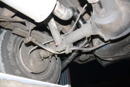

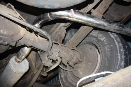

Пока снегурка готовится, я сфотал плоды своего сегодняшнего труда.
А теперь по порядку.
Провозившись 3 часа со старым глушителем, я решил его не восстанавливать. Съездил на рынок, купил бочку от Газели, вчера за полдня примастырил глушитель к к выпускной трубе. Ор я таким образом победил, но выхлопной трубы не было и дым попадал в салон машины.
Сегодня весь день я делал выхлопную трубу. Дело, я скажу, это небыстрое. Пока сделал переходник. Труба глушителя 63, труба у меня 76. А трубы должны плотно подходить друг другу. Потом, промеряя каждый участок, стал наращивать трубу глушителя. Так, шаг за шагом, иногда с одной примеркой, а иногда и многими я добился, чтобы труба села на свое место.
Осталось приварить защиту со стороны кузова и со стороны газового баллона. И поменять сальник заднего моста. :D
Полукруг сверху это газовый баллон.
Здесь виден текущий сальник.

Re: Старик Тахыч! Встречайте!
Сообщение val_grig » 13 дек 2015, 18:21
Судя по фото, старичок ещё очень бодрый :)
Сообщение I-man » 13 дек 2015, 18:45
Не то слово!
Я не нашел ни одного более-менее серьезного очага коррозии.
Сообщение I-man » 13 дек 2015, 20:10
Ну, как? Нормально!
Вчера ездили в Химки, зашли в Икею, купили двери длиной 2300. Двери влетели в легкую. Потом заехали в дальний гараж и взяли трубу длиной 3000. Труба влетела влегкую.
Резюмирую. Ничто не гремит, никуда не ведет, едет плавно и мягко. Салон больше Парохода. Что мне и надо было. :good:
