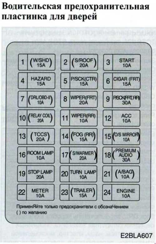

Сообщение Diesel'ok » 24 авг 2016, 08:12
Бэтмэн Жив
Сними кардан, вытащи предохранитель #13
На заднем приводе поездишь пока кардан в ремонте :wink:
