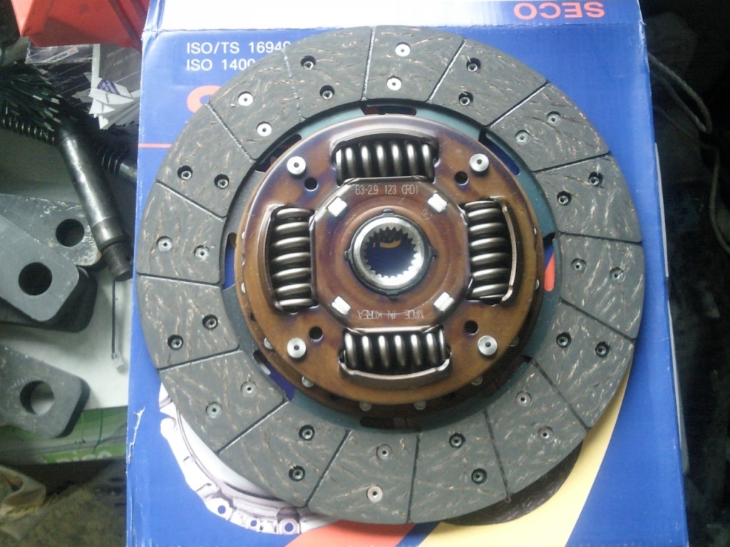

Сообщение gersen » 21 апр 2011, 16:22
соренто,дизель,механика,2007г,170л.с,корейская сборка ,
не могу найти диск сцепления,предлагают только в сборе с корзиной,а это раз в десять дороже, может кто знает где взять?

gersen писал(а):не могу найти диск сцепления
У меня есть диск сцепления, но по хорошему нужно сравнить размеры, у моего 253 мм наружный диаметр и 23 шлица, стоимость 2100 рублей

У него 2007г.в. - там демпферный маховик - диск сцепления без пружин.

masterx писал(а):там демпферный маховик - диск сцепления без пружин.
Можно не скромный вопрос, а у меня 2006 г.в. тоже?

Думаю, что да. У меня 2005г.в. 145л.с. уже стоял демпферный маховик.

я наклепывал новые накладки. берите толщину 3,5 мм. 3,8 мм поставил пришлось некоторое время сжигать сцепление

А сколько уже набегал с переклёпаным сцеплением?? - тоже хотел так сделать, но потом засомневался.

А что тут сомневаться, если диск нормальный и хорошие накладки, то есть смысл переклепать.
8000 км полет нормальный.
