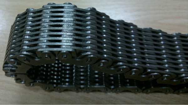

на фото представлена цепь на раздатку EST.

На ебее часто одна фотка на много товаров.
По крайней мере, хочется на это надеяться :)
ПО классификатору BW на
EST идет цепь HV-027 1" Wide 1/2" Pitch 62 Pitchs Round Pin
TOD HV-070 1.25" Wide 1/2" Pitch 74 Pitchs Rocker Pin
т.е. если не смотреть на картинку, описание цепи в лоте совпадает с требуемым.

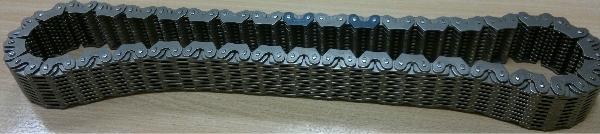

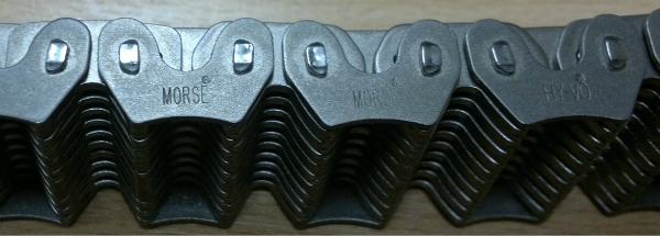

Пришла. Фотки в спойлере. Весит 2,6 кг.
Надо пощупать оригинальную мобисовскую цепь.
Может получится как-то сравнить.

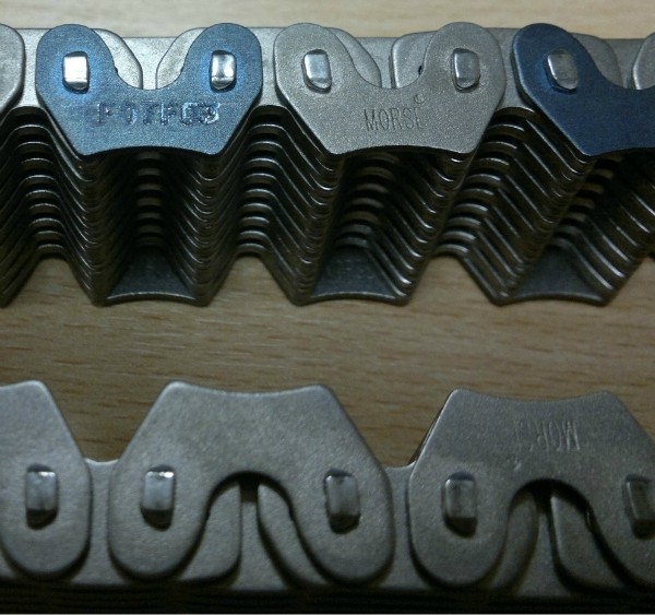

Посмотрел свою 47356-4B000 на звеньях такая же маркировка на каждом звене "MORSE" Но у меня звенья не такие...

Это у тебя PartTime'овская цепь.
Правильно?

Это я заказывал на свою машину, у меня Part Time, заказал в запас)))

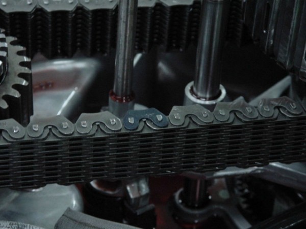

В мануале по переборке раздатки нашел фото с цепью TOD.
Похожа на мою.

Еще не ставил, но очень схожа с нашей .
