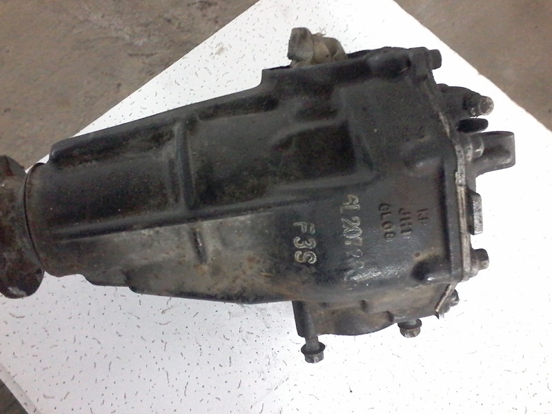

Продам передний редуктор б/у d4cb рестайл 12000р.г.Томск ,т.89962053914,отправлю транспортной.

По vin-xwkjc524870001418 показывает 53000-3E940.Шестерня дифференциала 53210-3E551
. Передаточно число 3.33 .Номера которые увидел постарался отразить на фото.

Сообщение Mixxx » 10 фев 2019, 18:33
У меня число такое же. В чем может быть отличие? Он под шрус или крестовину?У меня дорест. У моего вот такой номер 536053Е101

Re: Передний редуктор
Сообщение Dimonich » 17 фев 2019, 20:41
дак там только фланцы поменять и все
если передаточное число одинаковое то проблем в этом нет
я у себя поменял фланец теперь у меня кардан с двумя крестовинами, а был шрус и крестовина
