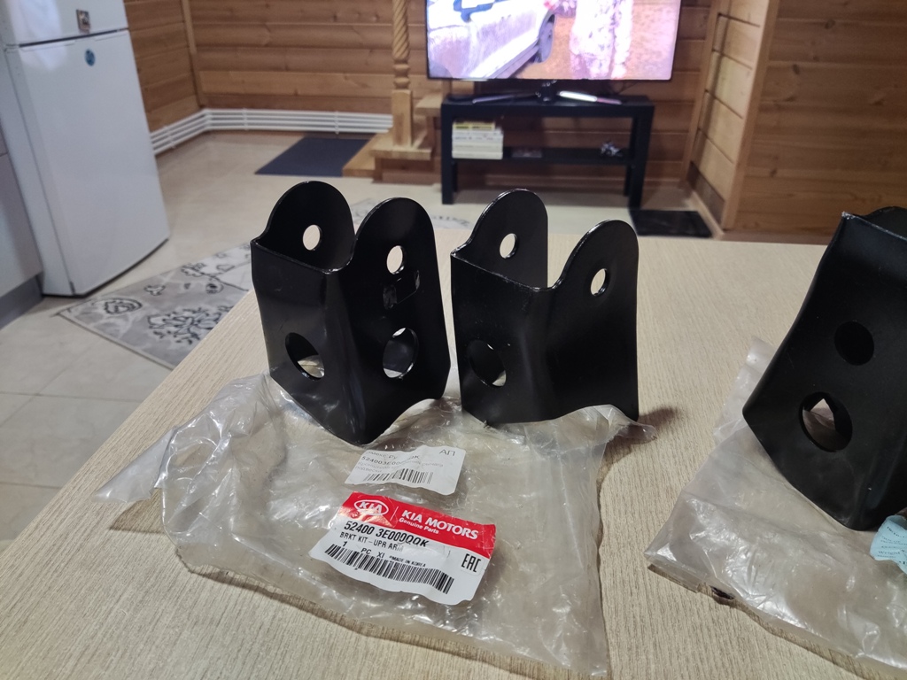

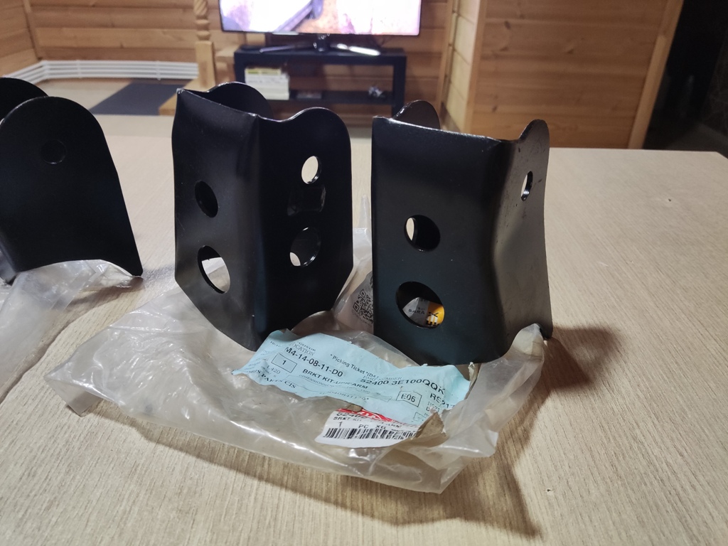

Я переваривал эти уши в срочном порядке. По местным чертежам выреазли на лазере . Делать нужно было срочно, попутно заказал оргинальные уши. Есть и дорестайл и рестайл. Лежат в гараже где то :))
Пока ехали заводские приварили самоделы. Уже тысяч 80 проехал. Развал дважды проходил, всё ок.
Варили по месту, не снимая мост. Подставками страховочными приподняли мост в примерно рабочее положение. Одна справа, одна слева. Прихватили, примерили тяги предварительно обозначив их пололжение и прочее. Выровняли и приварили полуавтоматом. Не спеша, чтобы не перегреть. Делалось всё на мой страх и риск :)
Добавлено через 17 минут 40 секунд:
Есть даже тех.бюллютень kce12-31-p011-bl .
524003e000qqk дорест
5240003e100qq Рестайлинг
У меня оба есть. На фото .
Тот чертеж что на форуме больше похож на дорестайл.
Рестайл чуть выше и иемют доп. отверстие. Предполагаю что бы грязи меньше копилось в этом "кармане"
