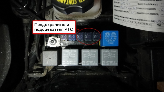

Аккумулятор у меня стоит ещё родной, Необслуживаемый. Подозреваю, что плотность у него далека от идеала, но вкрывать боюсь, так как коллеги при попытке вскрыть ломали корпус. Проблемы с ним только зимой.
Начал подбивать финансы на новый. Тут на форуме советовали Медалист или Атлас. Но и Варта и Бош вполне достойны, но цена... Да и выбор в Архаре не велик...
Eugene1067 писал(а):Случайно тему про догреватель нашел ... эти хитромудрые корейцы такую хреновину в систему охлаждения запихали и даже не предупредили, что он почти киловатт потребляет. Спасибо форуму, разобрался.
Хорошо, что напомнил. Сходил до машины, вытащил все три предохранителя. Поезжу, посмотрю.

Дим, а ты уверен, что именно те преды вытащил? Water heater-ом, вроде, дорестайлы комплектовали. У тебя PTC HEATER_INT TYPE - /Доподогрев салона электрический / стоит. У них что, принцип работы один?

О их принципах работы могу судить только со слов таких же сорентоводов. Пока что не смог найти ни одного надежного источника.
Насколько я понял, РТС - это подогреватель воздуха в отопителе. В мануале ни слова не нашел про него.
Надо бы ток замерять при включении печки при включении зажигания. Для этого надо достать амперметр ампер на 100, у меня больше, чем на 10А нет.
Может зря я на аккумулятор грешу...
Вот эти предохранители я выдернул.

Ну все правильно вроде. У меня они также выглядят. Только розового цвета и на 30А. У меня догревается антифриз, я по компу могу напругу отслеживать. А у тебя подогреватель воздуха, значит по его t можно работу подогревателя контролировать. Ты преды вынул, разницу в обогреве салона ощутил? Если нет, то и на фиг их. Высаживает этот подогреватель аккум - 100 пудов!

Сегодня поездил без предохранителей. Разницы не ощутил. Хотя сегодня теплее - всего минус 6. Посмотрю в морозы.
