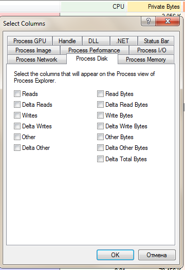

Fedot
поставь https://technet.microsoft.com/ru-ru/sys ... s/bb896653
и настрой на вывод дельта чтение/запись

Сообщение Fedot » 02 ноя 2017, 00:44
elementator
Где именно это там это видно?
Gubkin писал(а):настрой на вывод дельта чтение/запись
Можно поподробнее как это сделать?

Сообщение Gubkin » 02 ноя 2017, 09:08
правой кнопкой на колонках

Сообщение Fedot » 02 ноя 2017, 23:06
Нашел вредителя! :Yahoo!:
Им Seagate Dashboard оказался :evil:
Теперь тишина :good: система у меня на SSD, поэтому когда поздними вечерами сижу в инете винты засыпают и тишина! 8)
