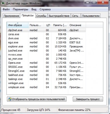

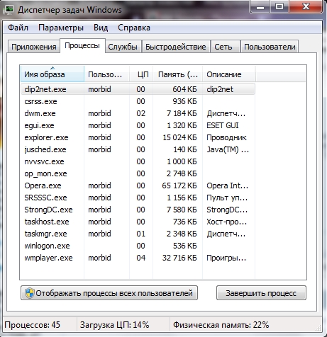

Я бы для начала открыл диспетчер задач, сделал сортировку по памяти и посмотрел, кто сколько трескает. Как-то с удивлением увидели, что у меня скайп жрет 200 метров, гад :)
Да много чего можно с удивлением узнать.

Сообщение morbid » 08 апр 2012, 10:48
Страусь
Верно!
