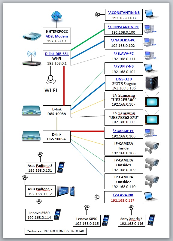

У меня вся сеть на D-link. И свои компы и соседские.
Там где толстая линия, на рисунке, скорость 1гБ/сек. Постоянная нагрузка от видеонаблюдения, постоянный сброс (резервное копирование) на NAS, почти всегда торренты на NASe, и соответственно просмотр с NASа. Со всем мой D-link справляется. И DLNA, и сетевой принтер.
Управляет всем DIR-651.
Сетевые адреса закреплены в нем по MAC адресу. Реально свободных два. Ip ограничены 192,168,0,100 - 192,168,0,120 по 118 заняты.
Все что на рисунке все рекомендую.

а на входе/выходе адсл сколько? Просто коммутировать сеть на 1Гб/с не сложная задача, вот вопрос бласровк и приоритезации... кстати почему коммутатор в коммутатор заведены? для ускорения лучше в роутер посадить, да и надежнее - ляжет один из них, не вся сеть сразу поляжет.... да и на роутере поменьше будет работы, а значит стабильнее будет работать.... меня кстати 2 сетевых лазерных МФУ висит - ч/б панасоник и цветной брозерс(он еще и факс, правда пока не подключил, будет отпуск, займусь) - про всякие медиаустройства я молчу, этих опой кушать можно:) Но вроде безвредные:)

ADSL слабоват, 10mB по тарифу а реально 512 отдача 3000 на прием, скорость на торрентах. Особенность телефонной линии. Местная связь, до моего дома еще оптоволокно не довела, в 300м до меня остановились. Так и стоят, кризис блин.

diggerded писал(а):кстати почему коммутатор в коммутатор заведены?
География установки такая.
