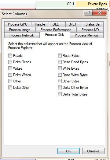

Fedot
поставь https://technet.microsoft.com/ru-ru/sys ... s/bb896653
и настрой на вывод дельта чтение/запись

Gubkin писал(а):настрой на вывод дельта чтение/запись
Можно поподробнее как это сделать?

правой кнопкой на колонках
